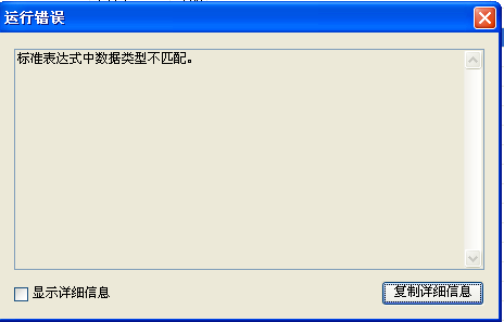

求助!我已折腾了2天。如何将字符列转成日期例?很初级的问题,但就是转不了!求助了。。。

出生日期的字符串格式,是什么样的?
贴出来看看。

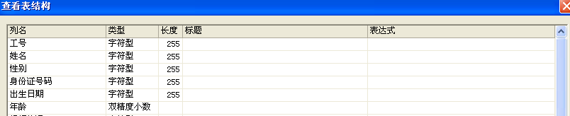

因为 [出生日期] 需要通过 [身份证号码] 取值,[出生日期]要转成 日期型数据。就是转不了。
  发帖心情 Post By:2014/5/6 22:33:00 [只看该作者]
 出生日期的格式不正确,必须是 2014-05-06 这样的才能转。
 转之前,要处理一下原来的字符。
 如果出生日期是根据身份证来的话,你可以直接取值啊,这样就不用转了。

就是这种根据身份证号在窗口字段中自动生成的。怎么试都不成功,大概哪里没设置好。

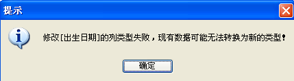

你说的对呀,根据他写的代码是可以直接取值的,我怎么就取不了?
我只能按他的要求转过头去改变数据类型,我不知道问题出在哪儿了,哪儿没弄好。
  发帖心情 Post By:2014/5/6 22:54:00 [只看该作者]
 你把出生日期列删除掉,重新写datacolchanged事件去生成日期吧。

对,好办法,我试试。谢谢!
