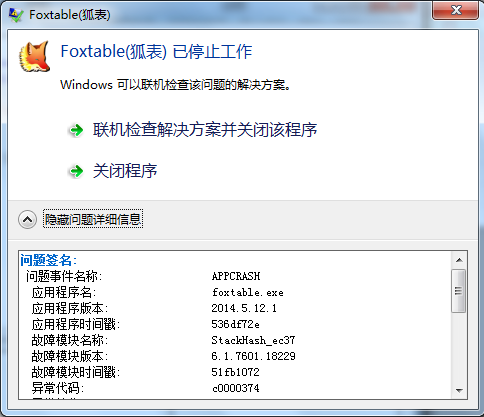

然后运行这个导出的时候,狐表就会自动关闭。
这是自动关闭的界面
这是错误的提示内容:
问题签名:
  问题事件名称: APPCRASH
  应用程序名: foxtable.exe
  应用程序版本: 2014.5.12.1
  应用程序时间戳: 536df72e
  故障模块名称: StackHash_ec37
  故障模块版本: 6.1.7601.18229
  故障模块时间戳: 51fb1072
  异常代码: c0000374
  异常偏移: 000ce753
  OS 版本: 6.1.7601.2.1.0.256.1
  区域设置 ID: 2052
  其他信息 1: ec37
  其他信息 2: ec37b64ad567cd008928d7225d2bf5bd
  其他信息 3: 1d18
  其他信息 4: 1d18037ab9d75bb223347ce33ec82f00
联机阅读隐私声明:
  http://go.microsoft.com/fwlink/?linkid=104288&clcid=0x0804
如果无法获取联机隐私声明,请脱机阅读我们的隐私声明:
  C:\Windows\system32\zh-CN\erofflps.txt
[此贴子已经被作者于2014-5-26 23:02:20编辑过]
