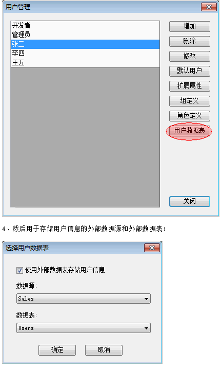

使用外部表存储用户信息时,用存储的用户名却登录不了??比如用“张三”等!

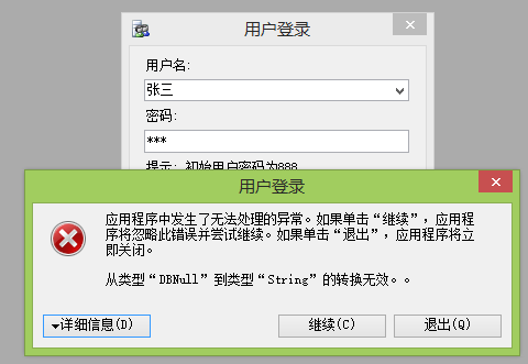

出现的问题

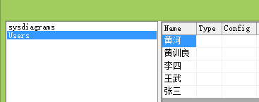

表里面,不能有空值。

TYPE  和 CONFIGY 列都是空值,当然无法登录,当然会报错了.
  发帖心情 Post By:2014/6/6 9:00:00 [只看该作者]
不是手工直接在表中输入用户名,你要通过用户管理窗口来增加删除用户。
在这之前,你要删除这个表原来的数据。

  发帖心情 Post By:2014/6/6 9:19:00 [只看该作者]
清空表,到用户管理里添加用户
  发帖心情 Post By:2014/6/6 9:21:00 [只看该作者]
以下是引用zyqzyy在2014-6-6 9:15:00的发言:
问题依旧,求内置用户管理相关帮助!
你把表的数据全部删除,
或者,你把所有的用户删除掉,然后一个一个的新建用户,保证可以。
