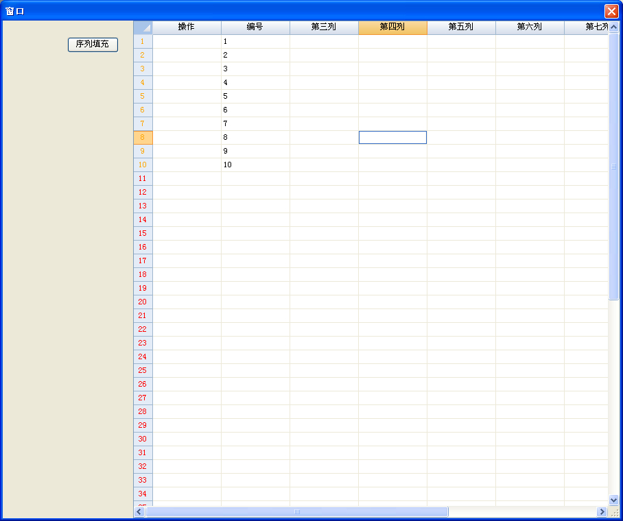

序列填充的问题!  发帖心情 Post By:2014/6/8 14:32:00 [只看该作者]
序列填充的问题!
我的窗口中有一个“序列填充”的控件,我想通过这个控件将“编号”列中的编号自动填写上,比如新增加了N行,但没有编号,点击这个控件自动编号。求老师指点代码怎么写??
跪求!!!
按此在新窗口浏览图片
点击浏览该文件:序列填充.table
这个问题重新问下?
外部导入的数据行不能自动编号,全编成“0”了,我还是想要有一个这个功能,不管表里的的编号怎么乱,怎么不对,按这个控建后将表里所有行自动编号!求老师指点!!!

我看了下,其实foxtable自己本身就有“序列填充”这个功能,我就是想把这个功能引用到这个控件上,求助!!!

好象有问题  发帖心情 Post By:2014/6/8 15:05:00 [只看该作者]
假定表中有一个编号列,希望新增行的时候,编号列能够自动加1,可以将DataRowAdding事件的代码设置为:
e.DataRow("编号") = e.DataTable.Compute("Max(编号)") + 1
好像不行,不能+1

好像这个代码在10行以内是正确  发帖心情 Post By:2014/6/8 15:09:00 [只看该作者]
好像这个代码在10行以内是正确的,但超过10行就不对了!不知道是为什么?

你的编号需要弄成 整数 类型。

新问题  发帖心情 Post By:2014/6/8 15:48:00 [只看该作者]
可以了,谢谢指点,可是我发现,如果我删掉了其中部分行,或从其它表导入有编号的行时,编号就乱了,不能一直自动序列填充
