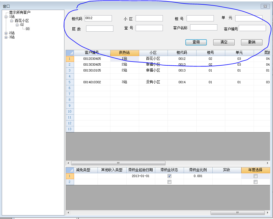

求个实现方法!  发帖心情 Post By:2014/8/21 14:01:00 [只看该作者]
如下图,上面圈的地方实现下面表的查询和筛选,按钮代码写完了,现在只有清空和撤销的好使,不能正常查询。

  发帖心情 Post By:2014/8/21 14:17:00 [只看该作者]
Forms("收费").Controls("loudaima").BindingField = "客户信息.楼代码"
是在窗口的Afterload 事件里吗?还是没有效果。
下面是查询按钮的代码

  发帖心情 Post By:2014/8/21 15:22:00 [只看该作者]
甜老师又出了个新问题,现在只要在筛选树双击的时候,上边文本框会自动填入数据而且数据还没有用,这个问题如何解决。
  发帖心情 Post By:2014/8/21 15:24:00 [只看该作者]
以下是引用coolbhb在2014-8-21 15:22:00的发言:
窗口的控件,不要绑定表列,也不要用代码绑定
删除类似代码 Forms("收费").Controls("loudaima").BindingField = "客户信息.楼代码"
coolbhb
等级:婴狐 帖子:60 积分:490 威望:0 精华:0 注册:2014/7/11 9:16:00
  发帖心情 Post By:2014/8/21 15:25:00 [只看该作者]
那不绑定又如何用上边文本框查询筛选。。。
  发帖心情 Post By:2014/8/21 15:26:00 [只看该作者]
以下是引用coolbhb在2014-8-21 15:25:00的发言:
绑定和筛选没有任何关系。
