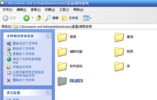

Easy chm 制作“使用说明”的步骤
第一步:先建立一个文件夹,假设文件夹名为“使用说明”。
      再该文件夹下就是建立chm目录,注意,“使用说明”下的文件夹就是chm目录的一级节点,文件夹下再有文件夹就是二级目录,依次类推,
按此在新窗口浏览图片

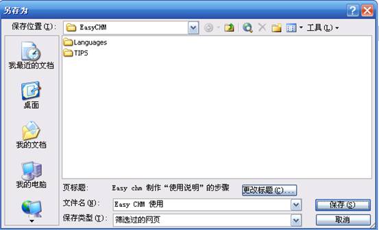

打开“word”,开始输入文字,插入图片编辑,大家都会。
       保存时,点文件----另存为----保存类型选“筛选过的网页”,输入文件名,
同时修改标题,输入页标题后,点确定,再点保存。

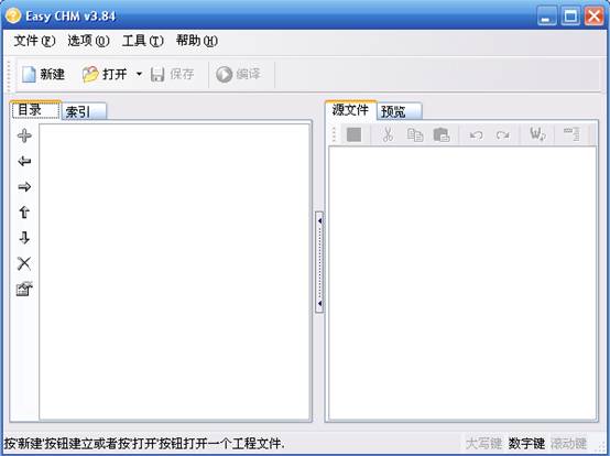

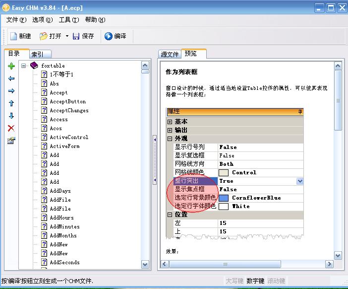

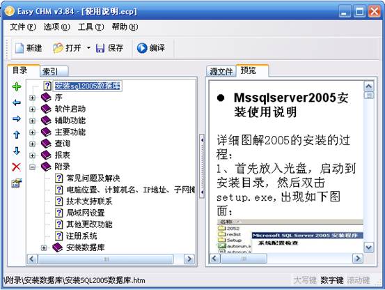

(1)打开Easy chm 如下
按此在新窗口浏览图片

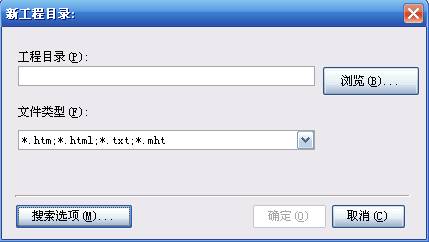

(2)点“新建”或“文件”---“新建”
按此在新窗口浏览图片

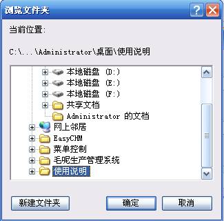

(3)点“浏览”找到刚建立的“使用说明”文件夹。注意不要打开“使用说明”文件夹,只要选择上“使用说明”即可。
按此在新窗口浏览图片
点“确定”,再点“确定”。

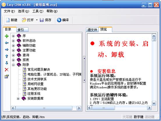

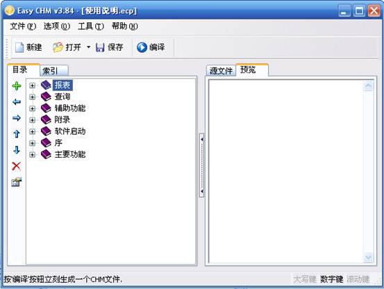

下面开始调整顺序,用左边的上下左右箭头,调整节点。
如图
按此在新窗口浏览图片

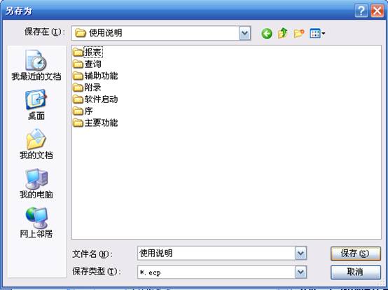

点击“保存”。
按此在新窗口浏览图片
点“保存”。以后添加内容时,打开该“文件”即可。否则,每次制作都要重新排列顺序。

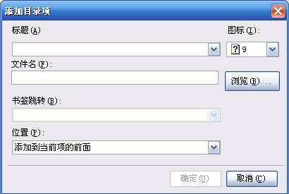

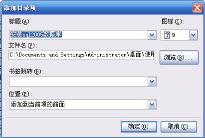

以后添加节点时,点击右侧的“+”号,

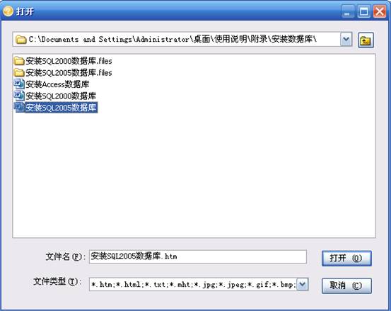

点“浏览”,选择要添加的“文件”,
按此在新窗口浏览图片
点“打开”
按此在新窗口浏览图片
点“确定”。添加如下,以后再调整顺序即可。点击“保存”,以此类推。

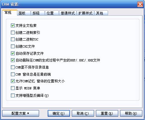

其他设置
点右下角“chm设置”
“常规”
按此在新窗口浏览图片

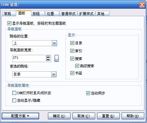

“面板”,把导航面板宽度调整为“250”。
按此在新窗口浏览图片

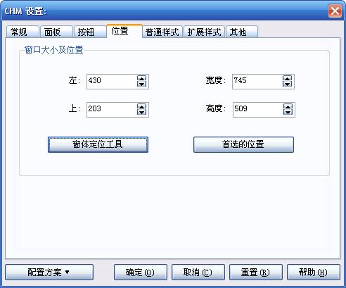

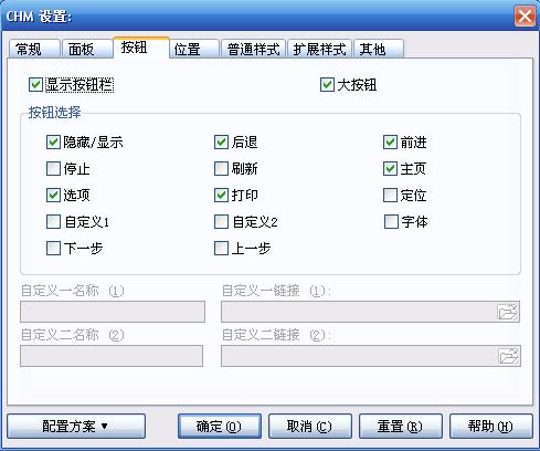

“按钮“,可以添加“按钮”。
按此在新窗口浏览图片
“位置”,在屏幕的显示位置。点“窗体定位工具”,拖动窗口,点“确定”即可。
在“宽度”输入800,高度输入“600”。
按此在新窗口浏览图片

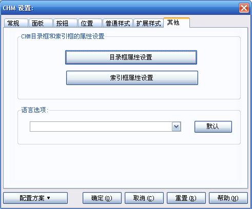

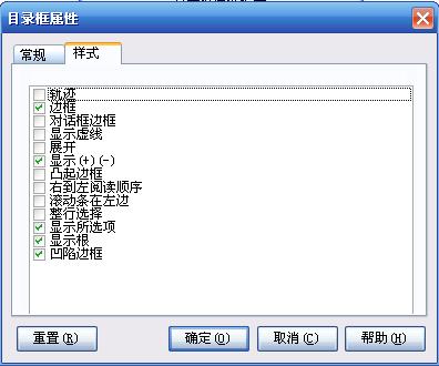

点“其他”
按此在新窗口浏览图片
点“目录框属性设置”,点“式样,在“显示虚线”前打“√”
按此在新窗口浏览图片
点“确定”,点“确定”,

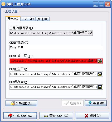

 之后,输入chm标题,设置打开显示的第一页,以及存放目录。设置好后,点“应用”。
按此在新窗口浏览图片
点“保存”。以后添加内容时,打开该“文件”即可。否则,每次制作都要重新排列顺序,重新设置。
以后每次添加内容,只需找到该文件,打开该文件,添加完毕,调整顺序,再保存为“使用说明。ecp”文件

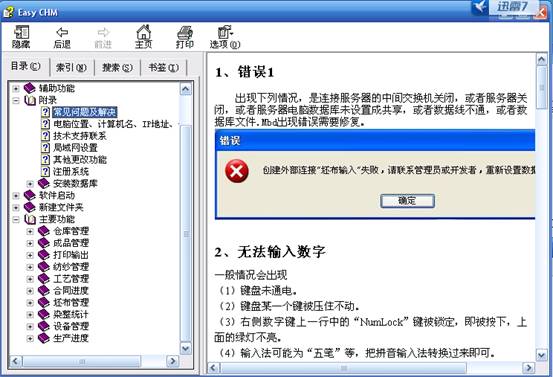

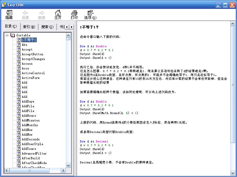

点右下角“生成chm”,开始编辑。
按此在新窗口浏览图片
编辑完毕,如图
按此在新窗口浏览图片

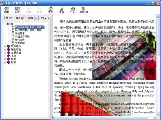

点击“关闭”,点击“查看chm”
按此在新窗口浏览图片
一个完美的chm使用说明制作出来了,当然还有很多功能没有介绍,估计这些已经够用的了。

easychm帮助文件制作
步骤上传
具体步骤图片见1楼,解压
按此在新窗口浏览图片
注意:不同的操作可以放在不同的文件夹下。
按此在新窗口浏览图片
按此在新窗口浏览图片
用word编辑文件我想大家都会,不用学。
假设文件夹都建立好了如下:
按此在新窗口浏览图片
第二部 Easy chm
     再用Easy chm前,最好关闭网络,即断网,否则容易进行升级。
(1)打开Easy chm 如下
按此在新窗口浏览图片
按此在新窗口浏览图片
按此在新窗口浏览图片
点“确定”,再点“确定”。
按此在新窗口浏览图片
如图
按此在新窗口浏览图片
点击“保存”。
按此在新窗口浏览图片
以后添加节点时,点击右侧的“+”号,
点“浏览”,选择要添加的“文件”,
按此在新窗口浏览图片
点“打开”
按此在新窗口浏览图片

其他设置
点右下角“chm设置”
“常规”
按此在新窗口浏览图片
按此在新窗口浏览图片
点“其他”
按此在新窗口浏览图片
按此在新窗口浏览图片
点“确定”,点“确定”,

点右下角“生成chm”,开始编辑。
按此在新窗口浏览图片
编辑完毕,如图
按此在新窗口浏览图片
点击“关闭”,点击“查看chm”
按此在新窗口浏览图片
在项目中就可以引用该“使用说明”了。
