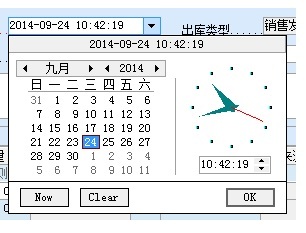

请问大侠们,日期输入框的下拉框中,如何输入Now,就是现在的时间,全部的时间
 如上图所示的图片一样!下拉框可以选择Now的时间!
mosquito1003
等级:小狐 帖子:350 积分:3142 威望:0 精华:0 注册:2012/12/6 18:05:00
  发帖心情 Post By:2014/9/24 12:10:00 [只看该作者]
DateTimeFormat我已经设置为DateLongTime:   长日期时间格式,包括日期和时分秒,如"2008-12-31 9:45:30"
这样了,可是只要选择一个日期输入就只是输入了日期,如"2008-12-31 00:00:00"是这样的!我希望选择日期后输入的是"2008-12-31 9:45:30"这样的!

焦点在输入框时,按空格键即可

可是没有办法选择某一日的十点!例如开会时间,要选择明天的10点,就只能是手动录入十点了!
  发帖心情 Post By:2014/9/24 14:02:00 [只看该作者]
只能手动录入,获取当前时间可以按空格键
  发帖心情 Post By:2014/9/24 14:11:00 [只看该作者]
以下是引用mosquito1003在2014-9-24 13:34:00的发言:
这种,你就得自己做一个下拉窗口来用了。
参考例子 http://www.foxtable.com/help/topics/2099.htm
