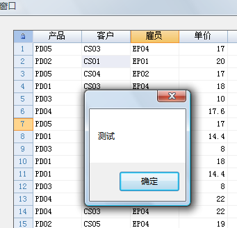

曹版,SQLQuery中同样有PositionChanged事件不支持Form
不会啊。
