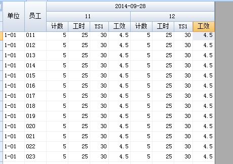

谢谢甜老师的指教,现在又碰到新问题,在原有的基础上,增加按小时分组汇总,工效的计算结果又出现问题,请各位老师指教,谢谢!!
汇总代码:
Dim sql As String
sql = "SELECT 日期,时间,单位,员工,SUM(工时) As 工时,SUM(YS1) As YS1,Count(*) AS 计数,SUM(工时) / SUM(YS1) As 工效 FROM {C} GROUP BY 日期,时间,单位,员工"
Dim b As New CrossTableBuilder("统计",sql)
b.HGroups.AddDef("单位")
b.HGroups.AddDef("员工")
b.VGroups.AddDef("日期",DateGroupEnum.None) '日期
b.VGroups.AddDef("时间",DateGroupEnum.Hour) '小时
b.Totals.AddDef("计数")
b.Totals.AddDef("工时")
b.Totals.AddDef("YS1")
b.Totals.AddDef("工效")
b.VerticalTotal = True
b.Build()
MainTable = Tables("统计") '打开生成的统计表
Tables("统计").AutoSizeCols()

  发帖心情 Post By:2014/9/28 14:25:00 [只看该作者]
Dim b As New SQLCrossTableBuilder("统计","C")
b.VGroups.AddDef("日期")
b.VGroups.AddExp("时间","hour(时间)") '小时
b.Totals.AddExp("工效", "工时/YS1",AggregateEnum.Average)
b.Build

谢谢甜老师的指教,如果工效要求保留3位小数,应该如何设置?还请老师指教,谢谢!!

  发帖心情 Post By:2014/9/28 15:40:00 [只看该作者]
谢谢甜老师的指教,刚才试了一下,加了格式化后,只是在后面加0,精度太低,后来用循环计算来解决问题。
在原代码的基础上增加了水平方向自动汇总后,代码如下:
Dim t As Table = Tables("统计")
Dim i As Integer =(Tables("统计").Cols.Count-6)/4 ‘获取循环次数
For Each dr As Row In t.Rows
    For j As Integer = 1 To i
        If dr.IsNull("计数_" & j) Then
            dr("工效_" & j) = Nothing
            dr("工效_" & j) = dr("工时_" & j) / dr("YS1_" & j)
这样计算的精度才能符合要求。谢谢甜老师的启发。
还有一个问题请教老师:如果对汇总的日期有要求的话,是否还是要用SELECT语句,请指教,谢谢!!
[此贴子已经被作者于2014-9-28 15:42:33编辑过]
  发帖心情 Post By:2014/9/28 15:42:00 [只看该作者]
 对日期有要求,就直接洗 b.Filter = "条件"
