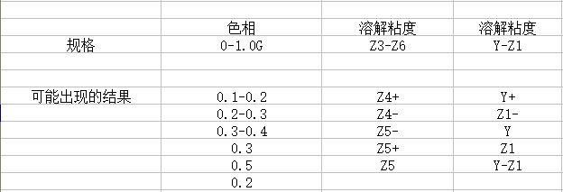

测量值,是否在范围内的判断?  发帖心情 Post By:2014/10/10 15:45:00 [只看该作者]
测量值,是否在范围内的判断?
1、值的范围:字符型;
2、测量值:字符型;
3、两者是不规则的
这种情况下,有没有好的判断方法?(附图如下)
现时解决方法,只是通过找数字来解决,感觉比较危险,不稳妥。

请问你想怎么判断?  有具体的问题才有具体的答复

  发帖心情 Post By:2014/10/10 15:53:00 [只看该作者]
上面是规定的范围 ,下面每一行是每个产品的测量值,
如果不在范围内的,要以红色显示的,且另作处理的
  发帖心情 Post By:2014/10/10 15:57:00 [只看该作者]
色相的你按照 - 分割然后判断好了
粘度的Z4+  是什么意思?  同样可以按照-分割 去掉第一个字母判断
后面的Z  和Z1 是什么关系. 还是+ 啊-的那些

  发帖心情 Post By:2014/10/10 16:00:00 [只看该作者]
你说的,我已经在用了,只是感觉这样做比较危险,因为规格范围,客户说,后期还会改变。
  发帖心情 Post By:2014/10/10 16:01:00 [只看该作者]
最保险的办法,就是弄一个规格范围表, 然后客户去输入有那些规格范围.   然后再去匹配就绝对没问题了

  发帖心情 Post By:2014/10/10 16:03:00 [只看该作者]
看来,这是一个麻烦事。本想问问看,是否有其他更好的判断方案。谢谢
  发帖心情 Post By:2014/10/10 16:05:00 [只看该作者]
 呃,也不是什么麻烦事,就是你写死的那些判断,改成变量而已。
