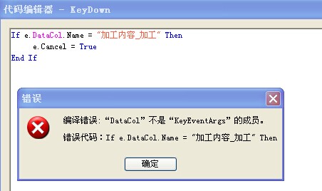

我在窗口的SQL表格内操作,按照2楼方法不能设置.
  发帖心情 Post By:2014/10/25 10:08:00 [只看该作者]
那就用3楼的方法.
用e.col.name 判断列名.  不可能双击可以输入的
1234567
等级:四尾狐 帖子:876 积分:6818 威望:0 精华:0 注册:2013/2/18 17:46:00
  发帖心情 Post By:2014/10/25 10:28:00 [只看该作者]
什么情况?
