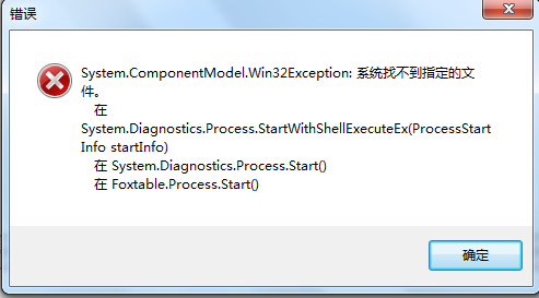

导出Excel有问题,12.29版正常
代码: Tables("交叉统计").SaveExcel("D:\My Documents\Reports\数据分析.xls","交叉统计",False)
                    Dim Result As DialogResult
                    Dim Proc As New Process '打开工作簿
                    Proc.File = "D:\My Documents\Reports\数据分析.xls"
图片点击可在新窗口打开查看此主题相关图片如下:2010-2-22 13-56-28.png

我找到问题了,不是一楼红色代码的问题,而是上一句代码:
Tables("XC_薪酬管理_Table1").SaveExcel(ProjectPath & "导出文件\"& Date.Today & Vars("表名") &".xls",Vars("表名"),False)
二楼的问题也是这样的问题,请易服看看下面的帮助文件
根据新帮助,我发现这上面红色的部分,可以去除不用,这是个可选项,也可以根据帮助进行选择。可参看下面的帮助文件
