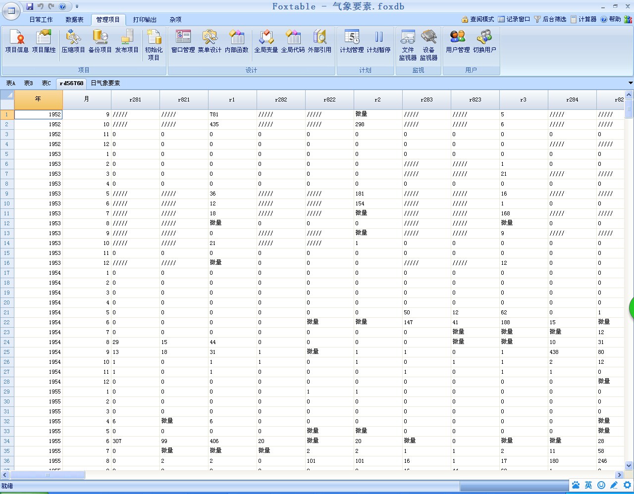

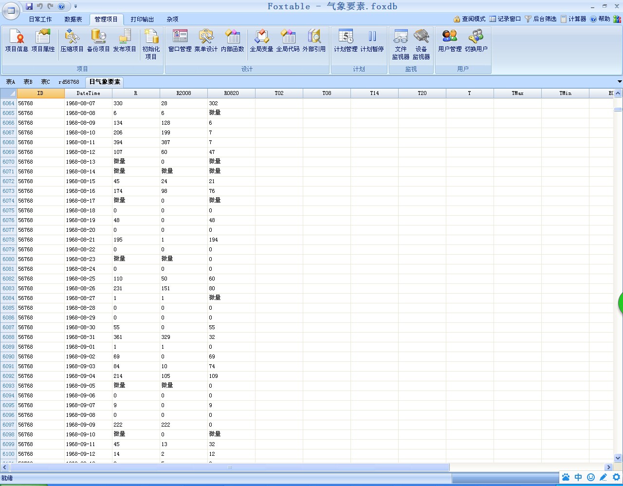

图1里的表是原始数据,一个要素一个月存一行,每个站点一个要素存一个文件,我想把所有站点所有要素放在一个库里,如图2里的表,也就是按我的要求,把表1里面的数据转存到表2里。就是这个意思。

确保表1的数据时完整的,你可以先建立一些测试数据,测试下面语句正确性,以免浪费时间,
dim i as integer =  1
dim str as string = "insert into 日气象要素(ID,DateTime,R,R2008,R0280) select '56768',convert(datetime,年 + 月 + '{0}'),r{0}, r28{0},r82{0} from rd56768"
str = cexp(str,i)
具体你再拓展下吧,主要是解决时间判断问题,convert(datetime,年 + 月 + '{0}')。看有没有其它思路。
