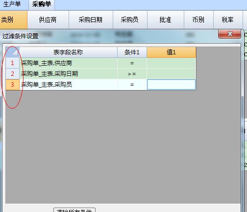

如何让行号不变颜色  发帖心情 Post By:2014/12/11 16:19:00 [只看该作者]
按此在新窗口浏览图片
上面是一个用于根据条件加载表的过滤条件设置框,是用如下代码生成的
Dim Tbl As Table = e.Form.Controls("Table1").Table
Dim dtb As New DataTableBuilder("筛选条件")
dtb.AddDef("tbName", Gettype(String),16)
dtb.AddDef("ColName", Gettype(String),16)
dtb.AddDef("表字段名称", Gettype(String),32)
dtb.AddDef("条件1", Gettype(String),16)
dtb.AddDef("值1", Gettype(String),100)
dtb.Build()
Tbl.DataSource = dtb.BuildDataSource
就想实现用户在选择或输入值是左边行号不要变颜色要怎么办?谢谢

保存这个表,颜色就变蓝色了

因为这个是个通用的临时窗口,用户设置完关掉就没有了,所以也不用保存什么的,只是操作时变颜色觉得有点奇怪而已,样式的代码要怎么写才能实现不管怎么操作行号都是原来的颜色,即不变色?

 不知道系统是怎么设置行号颜色的,得问下狐爸了。
 说个笨的方法,你可以不显示行号。

 每次输入结束后
用 DataTable 的 AcceptChanges
