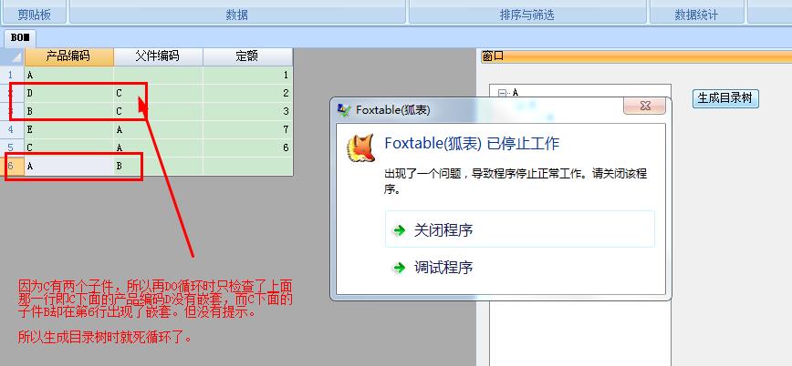

  发帖心情 Post By:2014/12/17 21:40:00 [只看该作者]
图片点击可在新窗口打开查看点击浏览该文件:bom嵌套检查.table
如上图,当bom中的每个父件有两个以上子件时,原来表中datacolchanged中的代码就检查不出嵌套来。导致生成目录树死循环。删除第6行就可以正确生成目录树。

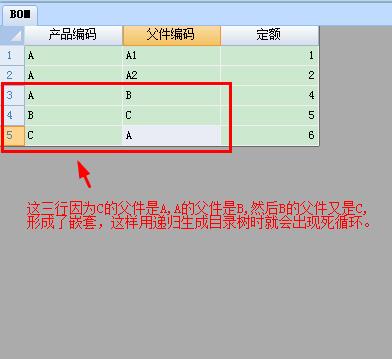

  发帖心情 Post By:2014/12/17 22:27:00 [只看该作者]
