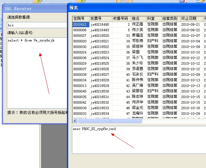

上面代码是提取后台数据表的所有列名,做为某列的列表项目。
当语句为select * from Vw_zycybrjk这样类型的正常,而语句是存储过程exec PROC_DI_zygfbrjsxd时报错。
这两个查询语句在SQL执行框里运行正常。
按此在新窗口浏览图片
如果把思路改成预先将所有数据Fill到某窗口某表,则正常。

Dim cmd As New SQLCommand
cmd.C
cmd.CommandText = "exec PROC_DI_zygfbrjsxd"
cmd.ExecuteReader()
简化后就是存储过程不能执行。。。。
发现有个似乎BUG的东西。在SQL excuter里执行存储过程语句无效,不能正常弹出预览窗口。
只能先执行一个常规的查询语句弹出预览窗口后,在预览窗口里执行存储过程才行。
似乎一楼的问题就是由于这个原因造成的吧?

  发帖心情 Post By:2010/10/28 14:45:00 [只看该作者]
这不是bug,SQL执行窗口判断所执行的SQL语句,如果是Select开头,才弹出窗口显示结果。
一楼的问题我看看,目前你想办法用Select语句吧,我也建议用Select语句。
