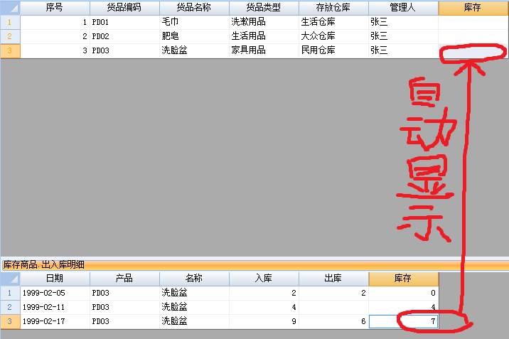

各位老师您好,最近在学习中发现一个问题,请帮忙指教:流水帐中每个产品最后显示的库存可以显示到商品表中的库存列吗,具体情况如下
关怀天下
等级:幼狐 帖子:108 积分:752 威望:0 精华:0 注册:2016/8/30 10:51:00
  发帖心情 Post By:2016/12/6 11:40:00 [只看该作者]
这个问题我想了很久,不知道这个想法能实现不,就是流水帐每个产品最后的库存显示到上面的商品表中库存中,但是流水帐的库存是动态的,所以商品表中库存也是跟踪变动的
  发帖心情 Post By:2016/12/6 11:50:00 [只看该作者]
参考:http://www.foxtable.com/webhelp/scr/1453.htm
写到明细表事件,库存列变化的时候查询主表并赋值
