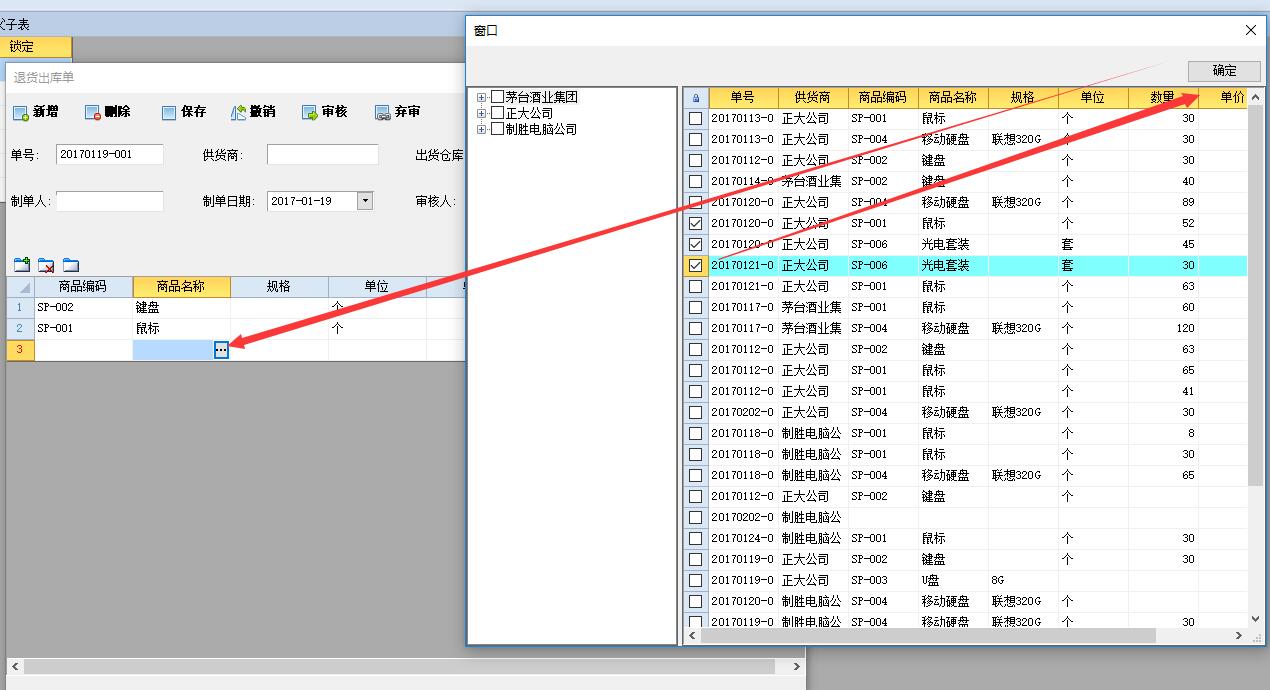

首先向有点蓝老师说声抱歉,昨天忘了发在哪个模块里面,所以又重发了,非常抱歉浪费了你的时间
如图所示,我在子表里面点击一下...,弹出一个对话框,然后我选择多条记录,点击确定,就会把这些多条记录填加在子表中
不知道这个确定的click的事件怎么写,请老师指点

弹窗是副本表,我修改成了以下代码,结果点击确定,什么也没有返回
Dim t As Table = Tables("退货出库单子表")
For Each r As Row In Tables("入库单父子表目录树_table1").GetCheckedRows
    Dim nr As Row = t.AddNew
    nr("商品编码") = r("商品编码")
    nr("商品名称") = r("商品名称")
Forms("入库单父子表目录树").close()
[此贴子已经被作者于2017/1/14 21:05:49编辑过]

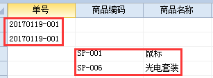

数据库中查看,单号和内容本来应该在两行中,现在变成了4行,错位了

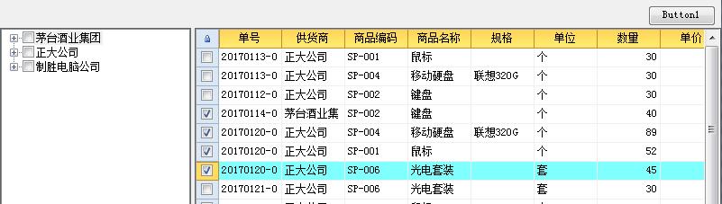

补充一下:一行一行的选择是没有问题的,系统模式和用户模式都能正常,在系统模式下,多行一起选择,正常,在用户模式下,多行一起选择,在用户模式下看到为空白,但是在系统模式下看数据表,发现如上图现象,比如选择了鼠标和光电套装,应该分别显示在20170119-001后面才对,结果下来了两行
