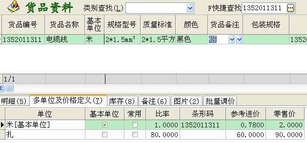

商品多单位如何设置  发帖心情 Post By:2011/5/11 11:11:00 [只看该作者]
货品资料输入基本单位时,“多单位定义”自动显示基本单位,然后可以输入大单位,请问该如何设置?
图片点击可在新窗口打开查看点击浏览该文件:多单位.table

比率1*80,即1扎=80米,"米"为基本单位,"扎"为大单位,而且可以使用更多计量单位.

商品使用多单位销售,如圆珠笔,12支/小盒,144支/大盒,零售时可以按“支”销售,批发时按“大盒”销售,这是销售软件的一项功能。在货品资料中该如何设置?货品资料中每条资料如何单独设置子表?如上图界面,应该与关联表有点区别。对贵公司软件刚开始学习,请多多指导,谢谢!

每增加一个计量单位,必须同时增加对应的“比率、参考进价、零售价、单位编号”,而且销售时怎样选择单位?
