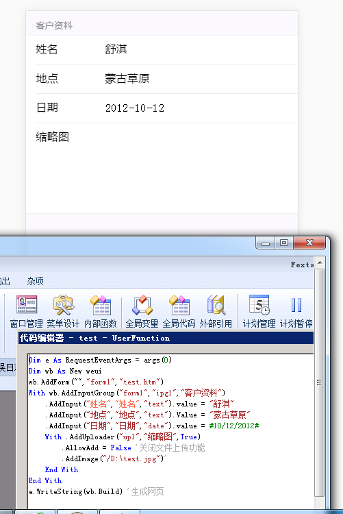

[求助]移动开发绝对路径  发帖心情 Post By:2017/4/6 15:34:00 [只看该作者]
http://www.foxtable.com/bbs/dispbbs.asp?boardid=2&id=98407&page=0&move=next
这个帖子看了,我还是不知道怎么用绝对路径
如果用e.WriteFile("d:\测试.jpg"),可以显示没问题,但是占据的整个页面,那和weui框架如何共存啊。。。。?
如果用.AddImage,不管括号里面写啥都显示不出来。。。。
如果不能用绝对路径,那移动端也太。。。。。到底有办法木有?

18523982317
等级:四尾狐 帖子:857 积分:6156 威望:0 精华:0 注册:2015/12/24 13:02:00
  发帖心情 Post By:2017/4/6 15:51:00 [只看该作者]
狐爸,你说的我理解,我只是想知道我要显示d:\测试.jpg这个文件
With .AddUploader("up1","",True)
                .AllowAdd = False
关闭文件上传功能
                .AddImage(如何把测试.jpg写在这里,让它显示出来。。。)
            End With
求狐爸写下

18523982317
  发帖心情 Post By:2017/4/6 16:03:00 [只看该作者]
就是不行啊。。。。

18523982317
  发帖心情 Post By:2017/4/7 9:59:00 [只看该作者]
Dim e As RequestEventArgs = args(0)
Dim wb As New weui
wb.AddForm("","form1","test.htm")
With wb.AddInputGroup("form1","ipg1","客户资料")
    .AddInput("姓名","姓名","text").value = "舒淇"
    .AddInput("地点","地点","text").Value = "蒙古草原"
    .AddInput("日期","日期","date").value = #10/12/2012#
    With .AddUploader("up1","缩略图",True)
        .AllowAdd = False '关闭文件上传功能
        .AddImage("/D:/test.jpg","/D:/test.jpg")'
        .AddImage("/D:/test1.jpg","/D:/test1.jpg")'
        .AddImage("/D:/test2.jpg","/D:/test2.jpg")'
.AddImage("/D:/ftp/gwsmj/关于2017年春节放假的通知/151451012017-1#关于2017年春节放假的通知.jpg","/D:/ftp/gwsmj/关于2017年春节放假的通知/151451012017-1#关于2017年春节放假的通知.jpg")
    End With
End With
e.WriteString(wb.Build) '生成网页
上面三个图片可以显示,但最后一个图片无法显示,为何?  路径太深还是有特殊字符还是字数太多?
