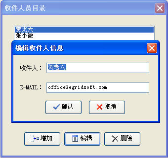

    1、可以设置通讯录,发送邮件时就可以直接选择这个通讯录:

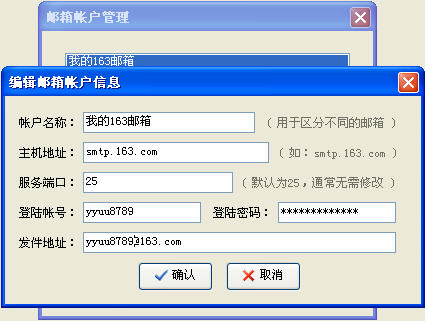

    2、如果你自己有一个或多个邮箱,可以在这里设置:

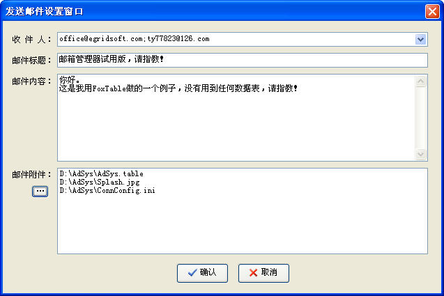

    3、发送邮件时,你想用哪个邮箱发送,就在哪个邮箱上双击。双击后就会弹出邮件编辑窗口(可同时发给多个人,也可同时添加多个附件):

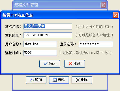

    4、如果你有远程的FTP服务器,用它管理远程文件也是非常方便:

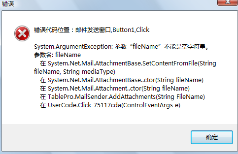

发现点问题,如果发邮件时不加入附件则出错。
双击不能删除附件。

没加附件时提示文件名称不能为空。
看了下代码,又没发现问题。
[此贴子已经被作者于2009-8-16 12:56:04编辑过]
czy
加好友 发短信 一级勋章 三级勋章 二级勋章
  发帖心情 Post By:2009/8/16 13:00:00 [只看该作者]
明白了,原来还要再加一个判断。
    if e.Form.Controls("ListBox1").ComboList <> "" Then
        Dim fjs() as String = e.Form.Controls("ListBox1").ComboList.Split(Chr(13))
        If fjs.Length > 0
            For i = 0 to fjs.Length-1
                m.AddAttachments(fjs(i))
czy
  发帖心情 Post By:2009/8/16 13:02:00 [只看该作者]
双击删除附件改成这样好象没问题。
e.Form.Controls("ListBox1").ComboList = ""
