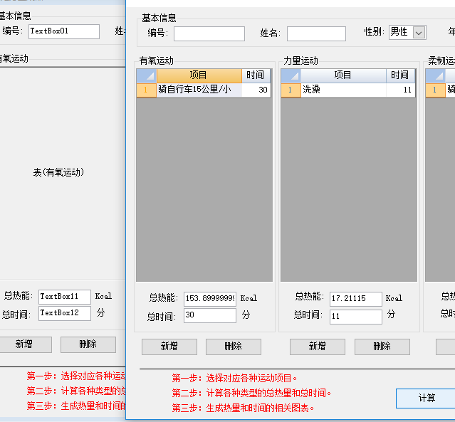

界面如下图
当单击计算按钮的时候,
第一步,根据选中的项目,到对应的表“热量标准表”里找到对应的数值
第二步,根据“性别”和“年龄”到对应的表“系数表”里找到对应的数值,先找到年龄段,然后分男女取到值
第三步,将对应项目的“时间”乘上前面取到的两个值得的一个项目的热量值
第四步,将一个大类的所有项目热量值加起来显示在表下的“总热量”的文本框内
先谢谢各位老师了,这个功能折磨了好几天了,,,
源文件一并上传了
再次谢过
[此贴子已经被作者于2017/5/9 20:26:44编辑过]

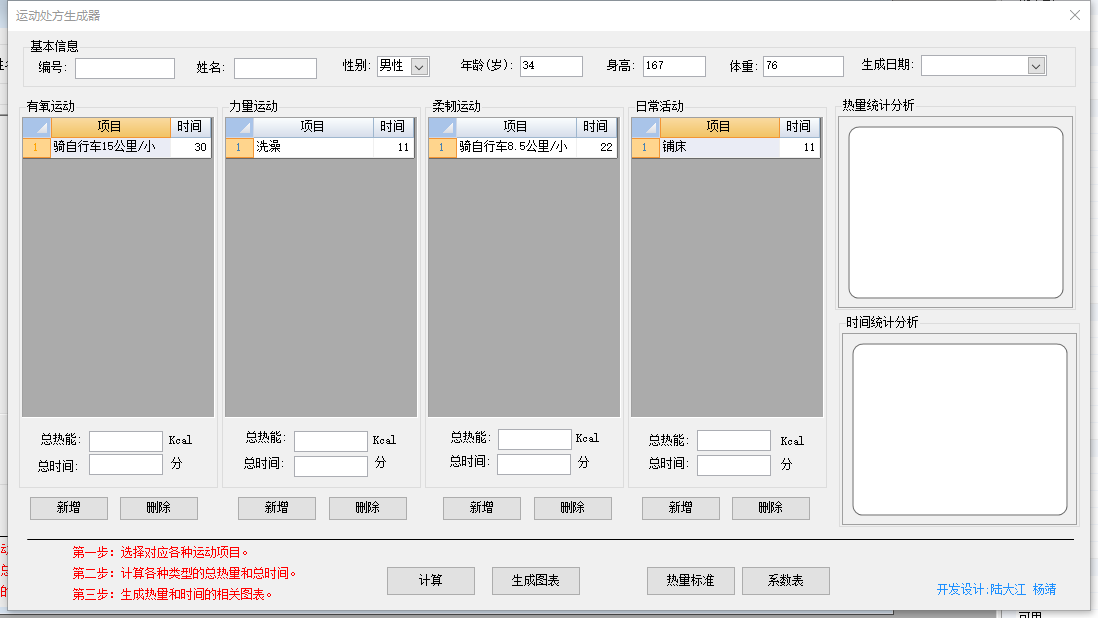

、谢谢您好,不好意思,上面计算过程还少了一个环节,就是还需要乘上“体重”,我早界面上忘记增加了,能麻烦您修改下代码吗
还有就是当点击“生成图表”能根据“总热量”和“总时间”,分别生成百分比饼状图在界面的右边的框架里面吗,谢谢

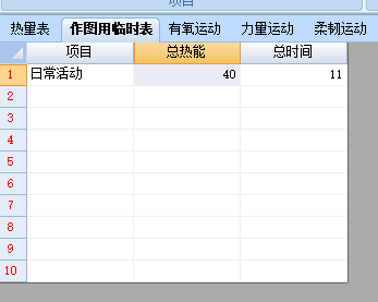

有点色版主您好,关于作图我按照帮助文档来弄,先把控件的数值写入一张临时表,但是请问我如何顺序写入第二条记录呢?
我建的临时表是这样的
我的代码是这样的
Dim rn1 As Integer = val(e.Form.Controls("TextBox11").text)
Dim rn2 As Integer = val(e.Form.Controls("TextBox21").text)
Dim rn3 As Integer = val(e.Form.Controls("TextBox31").text)
Dim rn4 As Integer = val(e.Form.Controls("TextBox41").text)
Dim sj1 As Integer = val(e.Form.Controls("TextBox12").text)
Dim sj2 As Integer = val(e.Form.Controls("TextBox22").text)
Dim sj3 As Integer = val(e.Form.Controls("TextBox32").text)
Dim sj4 As Integer = val(e.Form.Controls("TextBox42").text)
Tables("作图用临时表").Current("项目") = "有氧运动"
Tables("作图用临时表").Current("总热能") = rn1
Tables("作图用临时表").Current("总时间") = sj1
Tables("作图用临时表").Current("项目") = "力量运动"
Tables("作图用临时表").Current("总热能") = rn2
Tables("作图用临时表").Current("总时间") = sj2
Tables("作图用临时表").Current("项目") = "柔韧运动"
Tables("作图用临时表").Current("总热能") = rn3
Tables("作图用临时表").Current("总时间") = sj3
Tables("作图用临时表").Current("项目") = "日常活动"
Tables("作图用临时表").Current("总热能") = rn4
Tables("作图用临时表").Current("总时间") = sj4
