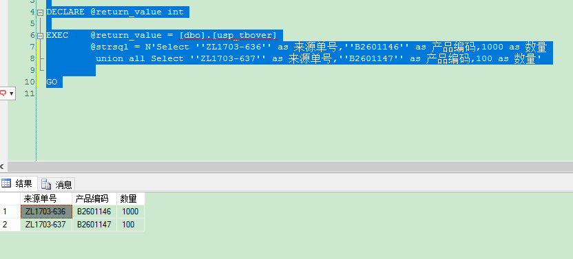

新的问题,在前台执行储存过程时没有结果输出 ,也没有错误提示,问题出在哪里?
Dim cmd As New SQLCommand
cmd.ConnectionName = Mydata
Dim sql As String
sql = " 'Se lect ''ZL1703-636'' as 来源单号,''B2601146'' as 产品编码,1000 as 数量 union all Se lect ''ZL1703-637'' as 来源单号,''B2601147'' as 产品编码,100 as 数量 ' "
cmd.CommandText = "Exec usp_tbover " & Sql
Dim dt As DataTable =  cmd.ExecuteReader
output.show(dt.DataRows.count)  命令窗口执行显示为0,实际上有两行数据
Tables("供应商_主表").DataSource  = dt
但同样的语句在sql的后台数据库测试又可以
是不是因为储存过程传递参数时多个参数是用,号隔开,但我的拼接的sql语句中有多个,号在中间,但实际整句sql就是一个参数而已,传入的这个sql语句的正确格式应该怎样写才是?
谢谢!

果然是加上set nocount on/off就可以了,谢谢!
