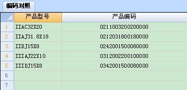

如图所示,我想做的效果是我在产品型号输入以后,产品的编码会根据我的输入自动填入。
规则如下:
1.产品编码要求16位
2.产品编码首位为0
3.产品编码后四位为0
4.产品编码第二位对应产品型号前两位或者前三位,如产品编码前两位为II ,则产品编码第二位为2,如产品型号前三位为III,则产品编码第二位为3
5.产品型号I后面第一位对应编码第三位,关系如下:A=1,B=2,C=3,D=4
6.产品型号I后面第二位对应编码第四位,关系如下:c=1,j=2
7.产品型号的X符号前的数字前面加0补够四位写入产品编码五到八位
8.产品型号的X符号后的数字前面加0补够四位写入产品编码九到十二位
新规则如下:
1.产品编码要求16位
2.产品编码首位为0
3.产品编码后四位为0
4.产品编码第二位对应产品型号前两位,如产品编码前两位为II ,则产品编码第二位为2
这样是不是要好些点呢,那位高手给个参考也好啊!
忽忽,要求有点多,大家见谅,请高手出马,或者给我个大概的思路也好!
图片点击可在新窗口打开查看点击浏览该文件:编码_0523.zip

mr725
  发帖心情 Post By:2011/5/23 12:38:00 [只看该作者]
我从第6点开始就看晕了,你把它们分隔开来对应吧,这样看的更清楚些。。
你应把 IIIAJ22X10  录入成  =>    III AJ 22 X 10   (里面空格用分隔符也可以。)这样就简单了。
另外:
5.产品型号I后面第一位对应编码第三位,关系如下:A=1,B=2,C=3,D=4  ***只有A/B/C/D? 后面还有E/F/G.... 吗???
6.产品型号I后面第二位对应编码第四位,关系如下:c=1,j=2    ***同上
还有 产品型号中有个31.8 有什么要求呢。
[此贴子已经被作者于2011-5-23 12:38:54编辑过]

不难,就是有点复杂,思路:
根据要求,不断的拼接字符串,直到完成
给个简单的代码,例如:
Dim s1 As String ="IIAC32X20"
Dim s3 As String
If left(s1,3)="III" Then
  s3="03"
  s1=s1.SubString(3)
s3="02"
s1=s1.SubString(2)
s3=s3 & iif(left(s1,1)="A","1",iif(left(s1,1)="B","2",IIF(left(s1,1)="C","3","4")))
s1=s1.SubString(1)
s3=s3 & iif(left(s1,1)="C","1","2")
s1=s1.SubString(1)
Output.Show("s1 = " & s1)
Output.Show("s3 = " & s3)
后面的你按要求继续完成,我对FOXTABLE的函数不熟,如果有字符串函数大全做参考,应该更容易些(我用我只知道的函数完成)

  发帖心情 Post By:2011/5/23 23:55:00 [只看该作者]
Dim s1,s2,s3,s As String
For Each dr As DataRow In DataTables("表A").DataRows
    If dr("产品型号") > "" Then
        s1 = dr("产品型号").ToUpper()
        s2 = s1.Replace("I","").SubString(0,2)
        s3 = Asc(s2.SubString(0,1))-64
        s3 = s3 & iif(s2.SubString(1,1)="C",1,2)
        s3 = "0" & (3-s1.SubString(0,3).Replace("I","").Length) & s3
        s2 = s1.SubString(s1.IndexOf(s2)+2,s1.IndexOf("X")-s1.IndexOf(s2)-2).Replace(".","")
        s = s1.SubString(s1.IndexOf("X")+1)
        s =choose(4-s.Length,"0","00","000","") & s &"0000"
        s = s3 & choose(4-s2.Length,"0","00","000","") & s2 & s
        dr("产品编码") = s
        dr("产品编码")=Nothing
