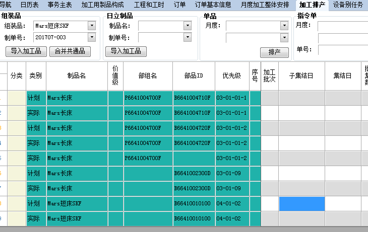

又发现出现了一个异常:在合并重复项时,前提是“调度”内容一样,
1.“部品ID"相同的合并(留下最前面的,后边的删掉,一般时 ”计划“和”实际“各一行;
2.”部组名“有内容(不为空),”部品ID"为空,也要合并,
现在的异常是,2现象的,仅留下实际行,而计划行也删掉了(计划行也需要留下),或直接计划和实际都删除了,请参考图片
请老师帮看看错在哪里?
