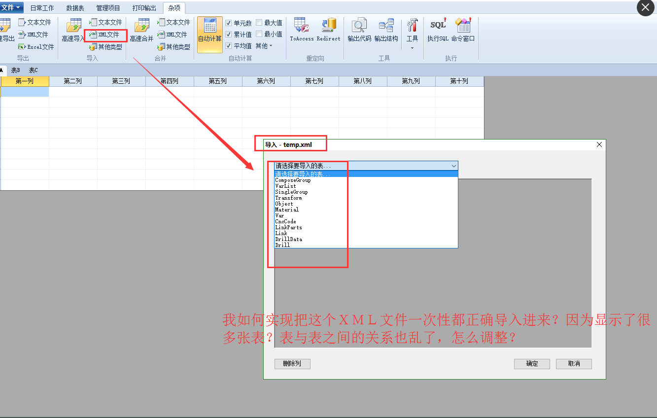

请老师指导一下,如何实现XML格式的数据文件的导入到MS SQL数据库?用什么命令或方法?软件中现有的XML导入功能把我的XML文件给拆分成了很多张表,急急急

可以导入,但会把我的XML文件给分成了很多张表,对应关系也乱了

我上传截图,但是添加附件的功能按钮点击了没有反应

用ie浏览器访问论坛。截图说明,上传xml文件说明。

1、你的xml文件发上来;
2、举例说明怎么导入才是正确。

根据xml的数据,你希望表格的结构是怎样的?
你要设计好对应的表,然后读取数据进来填充
http://www.foxtable.com/bbs/dispbbs.asp?BoardID=2&ID=88027&skin=0

有点甜版主非常感谢,那用什么命令读取XML文件?还有一个问题,我如何监控SQL数据中指定表的指定字段内的值的变化?如果该字段下的行有增、删、改等变化时我需要反馈回来触发一些事件,如果是多行变动我该如何适用?麻烦你啦!
