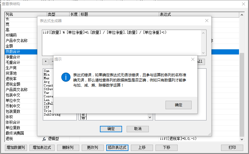

加入列名字段后局出现错误!  发帖心情 Post By:2017/9/12 18:50:00 [只看该作者]
多谢各位大侠指导!按照IIf(A%B=0,A/B,A/B+1)的方式将:iif([数量] % [单位净重]=0,[数量] / [单位净重],[数量] / [单位净重]+1)写入表达式生成器,加入字段如“[数量]”就出现了错误,这是为什么?

错误提示  发帖心情 Post By:2017/9/12 20:21:00 [只看该作者]
l列表达式错误截图
  发帖心情 Post By:2017/9/12 21:31:00 [只看该作者]
表达式列或者引用的列肯定有不是数值型的列。字符型列不能参与计算

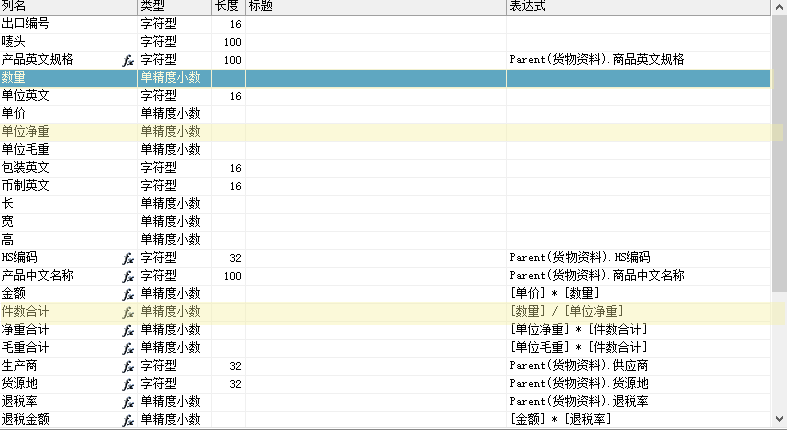

都是数字列  发帖心情 Post By:2017/9/20 23:13:00 [只看该作者]
[数量]和[单位净重]都是数字列啊,我用[数量]/[单位净重]是都是正常的,但是由于考虑到如果不是整数,我的件数就必须增加一个,这样一改就出现错误了!

再试一下,还是有错误!  发帖心情 Post By:2017/9/21 0:01:00 [只看该作者]
我又做了一个简单的表来验证这个问题,这次是双精度的,还是出现同样的问题。
如果我表达式写成:iif([数量]%[净重]=0,0,1),表达式可以保存,但是一旦表格中输入数据,则出现错误提示,“无法在system.Double和system.Double上进行“Mod”操作”!此现象是否对找出问题有帮助?
