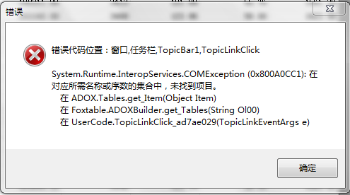

根据以下代码,生成当月汇总表,设想增加一列,用于排名。在帮助中找到相关案例,加入后运行出错。分析问题可能出在动态增加列的代码,因为在帮助中提示,需要重新打开项目生效,是否有办法让增加的列即时生效,或通过其他途径实现目的。谢谢!!

                '动态增加列       问题可能出在这里!
                Dim Builder As New ADOXBuilder
                Builder.Open() '打开ADOXBuilder
                With Builder.Tables("当月汇总")
                    .AddColumn("名次" ,ADOXType.String, 2) '增加字符型列,长度指定为2
                End With
                Builder.Close() '关闭ADOXBuilder

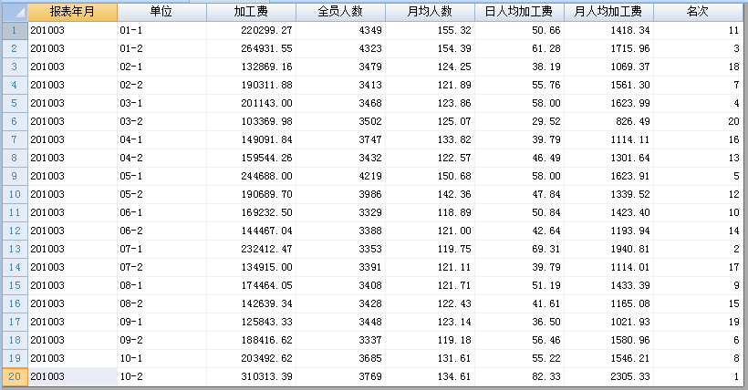

谢谢czy老师,问题解决,达到预期效果。再次感谢!!
用一条代码替换动态增加列的代码,即获成功!!
 DataTables("当月汇总").DataCols.Add("名次", GetType(Byte))
有图为证!
