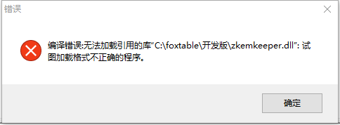

  发帖心情 Post By:2018/5/3 16:10:00 [显示全部帖子]
以下是引用hunanwl在2018/5/3 15:59:00的发言:
甜甜老师  为什么我  的总是有问题呢   我也托管了zkemkeeper.dll
看5楼、7楼
http://www.foxtable.com/bbs/dispbbs.asp?BoardID=2&ID=80122&skin=0
  发帖心情 Post By:2018/5/3 18:16:00 [显示全部帖子]
请在foxtable的dll那里删除此dll的引用。
