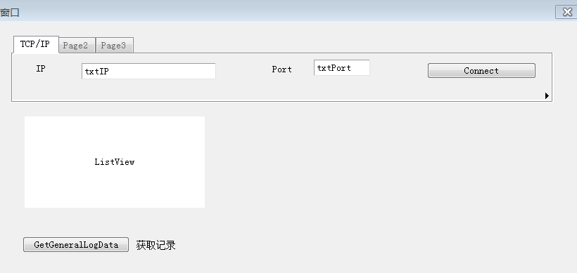

看到了FX的便利,以前学过一段时间VBA,所以想转来学FX,这两天做了个考勤系统,可以连接外部的中控考勤机了,但下载不了考勤机里面的数据,想求助一下高人,帮忙写一点下载考勤机数据的代码或给一些代码的提示,提前谢过了   QQ:249592026
     下面采集数据【下载数据】的代码   求助!!!!

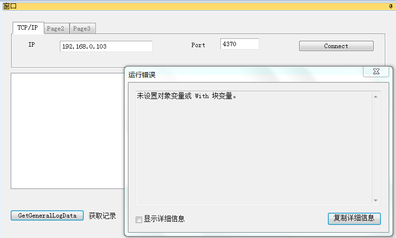

”有点甜“老师:
不好意思,再问一下,把上面的代码写进去后,点击 获取数据 按钮,还是没有任何获取的数据出来,LISTVIEW及其它地方也没有显示数据,
要怎么调整一下,谢谢
