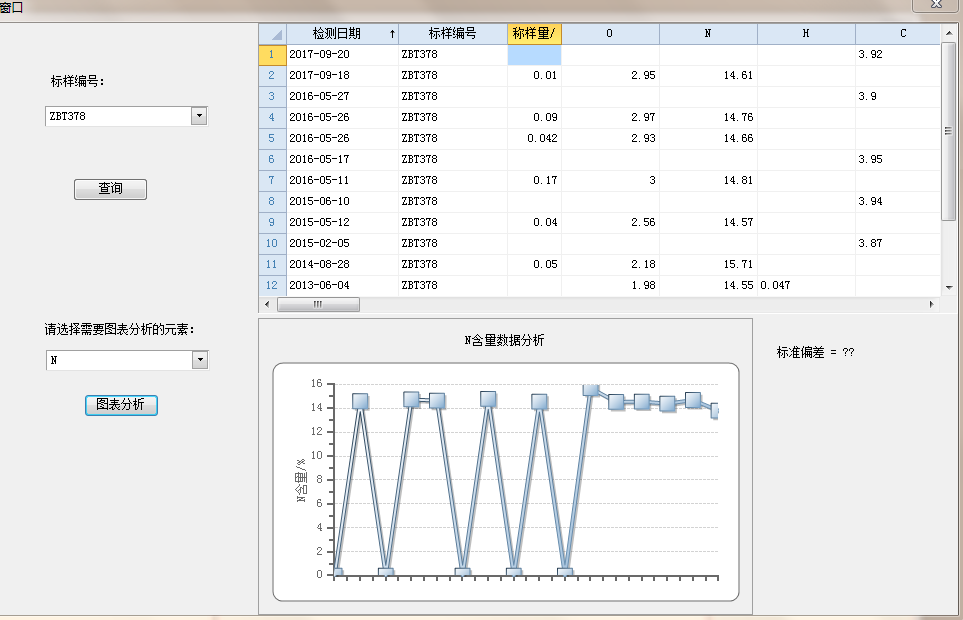

可以了,谢谢甜老师,我还有个问题,见附件图1,表1进行筛选后想对某一列进行图表分析,显示在图1的位置上,同时Lable1显示该列数值的标准偏差值与相对标准偏差值。我编出来的代码总是不太合适。上传的附件中例子的窗口3是这个窗口
有几个问题,问题1该列没有值的点也放在图里面了,想把没有值的行排除掉。问题2:想对图表的Y轴刻度进行自定义的设置,能不能加个文本框输入一个数值,然后图表能以该值显示Y轴刻度。问题3,在标签中显示指定列的统计值的话代码应该
如何写呢?

案例发了好几次都没传上去,我明天再试试,我先学习下图表知识,谢谢老师
