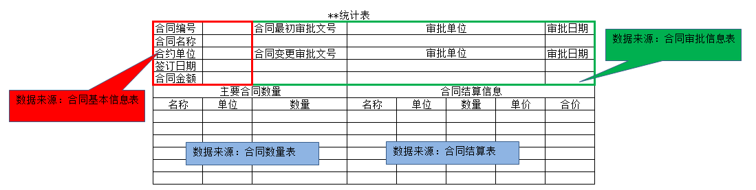

一个报表页面,相当于有多个区块,每个区块的数据来源不同。
如何设计这样的报表呢。

用word报表吧
用excle报表的话,不同的表不能放在同一行

最开始的时候使用EXCEL做报表的多一点,请教各位:
1、这样的报表能设置模板吗?如果用专业开发,还要试好久才得行。
2、如果各位有类似的东西借鉴一下最好。

请学习这一节
http://www.foxtable.com/webhelp/index.htm?page=2121.htm
先制定一个Excel模板.然后获取不同表的信息后,按指定位置把统计结果写进去即可!

是需要一个过度表的。做一个临时表,把需要的数据填入里面,根据临时表设计模板。
如果你需要填入的内容较少,可以用【报表事件】【vars变量】【标签】等 http://www.foxtable.com/webhelp/scr/1953.htm

一个过度表?我用了一个很笨的方法,但是这样做有一个明显的问题,就是行不能随着需要自动适应(比如现在模板只设到了第32行,但万一ProMA或ProBud表的数据行达到了33行以上,Final表就显示不了了。)
而且这样做,如果ProMA或ProBud都只有个五六行,就会有很多的空行在那里,很难看。
该如何解决这些个问题?报表也是一个面子,肯定要做好点。

做一个过度表,把所有需要的字段设计在这个表里面。
编写代码,把数据分别提取,赋值到过度表去。
根据这个过度表,设计你的excel模板,因为所有数据都在里面了,直接引用列就可以了啊。

看最上面的那个图就知道了,左上角的数据来源相当于是一个主表(它是合同信息);
右上角是子表之一,是历史审批记录
左下角是子表之二
右下角是子表之三
要把这样的表数据放到一个过渡表里,一是要设计这个表结构就要花很多心思。
如果没有右上角的那一块,倒是可以整成一个主表,一个子表(把左下、右下的数据整到一个表中去,这个倒是可以)
但多了右上角那个,就挺麻烦了

设计表有什么难的?excel模板里,要填多少列,你表格,就设计多少列。
每列都填入数据,然后随便怎么生成都可以。比如你1楼的,弄成分组excel模板即可。
