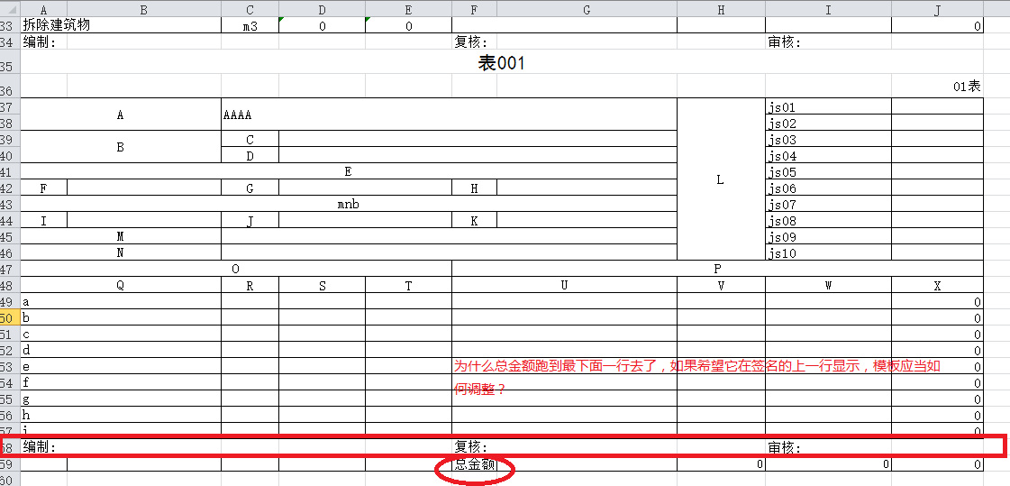

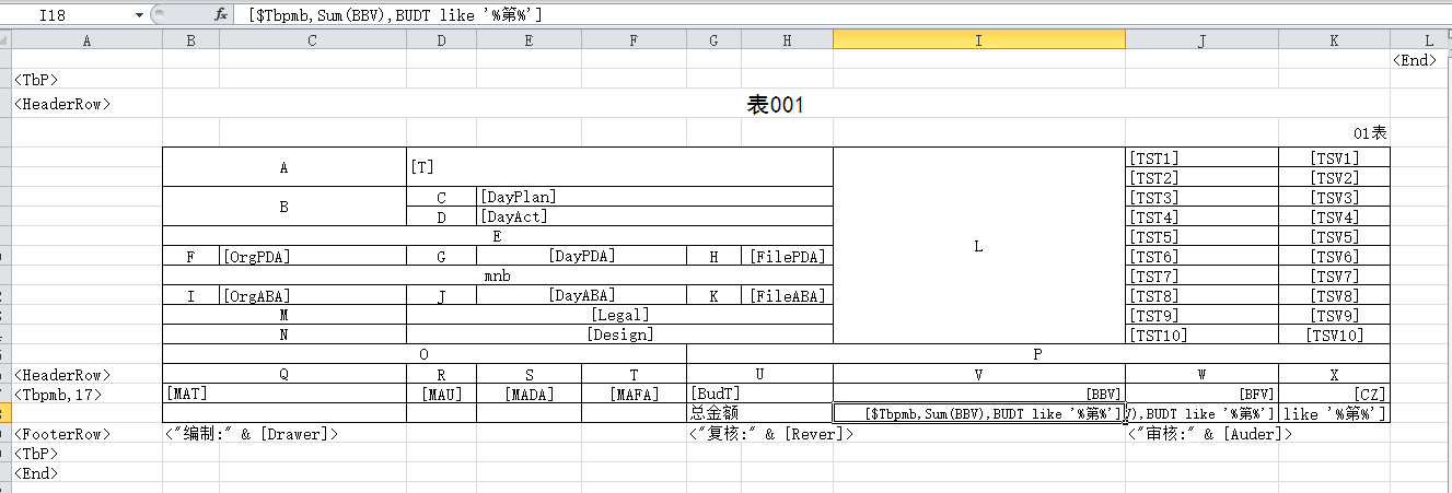

我设计了一个报表的模板,但显示出来的结果是,那个汇总行的数据在最后一页的时候,跑到签名行的下面去了。
要求:总金额那一行只需要在最后一页显示。不需要每页都小计。
该如何调整模板呢?

excel模板做不到你需要的。
每一页的内容,都必须是相同的,无法区分是否最后一页。
或者,你页脚包含一行空行,在excel报表事件判断,如果是最后一页了,就显示总金额之类的数据。

试了一下,好象把模板中的FooterRow里的内容,写到页脚里,用帮助里的”基于模板“的方式也可以。
只是在界面上看不到这些内容,只有在打印的时候才能看到。小遗憾。
  发帖心情 Post By:2018/1/7 22:52:00 [只看该作者]
以下是引用chnfo在2018/1/7 22:48:00的发言:
可以,但是如果放到页脚那里,你就不能动态赋值。页脚那里的值是固定的。
