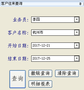

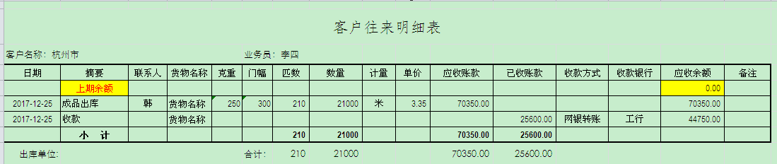

老师您好:之前我忽略了一个问题,“客户往来明细表”中,原来设定的往来查询“开始日期”是月初1日,结束日期是月底(可以跨月查询),这样的话,“上期余额”是正确的。现在我想到一个问题,比如截图1中李四的客户“杭州市”12月20日到12月25日都有业务往来
我在查询时“开始日期”选12月21日,“结束日期”选12月25日
生成报表时“上期余额”无法显示12月20日的往来
报表事件中的代码能帮我改下吗?“上期余额”显示为“客户往来查询”中“开始日期”控件前一天及之前的余额。

老师:成功了!!!谢谢,谢谢!!!
