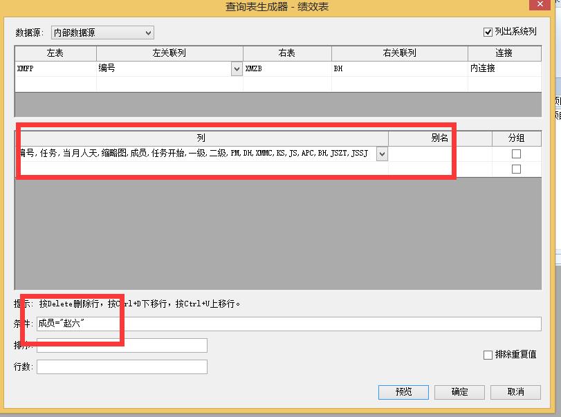

1.
图片点击可在新窗口打开查看  如图,查询表能不能只显示赵六名字的行,还是只能查询完了之后用筛选实现。
2.查询表是不是不能显示表达式列
3.查询表如何显示  显示值  而非数据值。
[此贴子已经被作者于2018/1/24 18:35:47编辑过]

1、加上条件,比如 成员 = '赵六'
2、不能显示表达式列,如果要显示,你要重新计算,如 select 单价*数量 as 金额
3、设置列表项目或者数据字典
http://www.foxtable.com/webhelp/scr/2653.htm

好的。多谢多谢 ,我的表达式是引用关联表中的一列。那应该怎么写呀
  发帖心情 Post By:2018/1/24 20:20:00 [只看该作者]
以下是引用81538475在2018/1/24 20:13:00的发言:
好的。多谢多谢,我的表达式是引用关联表中的一列。那应该怎么写呀
这种就麻烦了,要写sql语句,要做子查询。
具体问题做个小例子发上来测试。

附件上传了。不过按照刚才说的第一个问题,添加 成员="赵六"  之后绩效表的成员咧显示不正确了。

哦。我试试,之前那个问题麻烦帮忙看看哈。或者有什么替代方法呢。主要现在就像是做一个有前面几个表信息的综合表。方便月底和年底统计和查询
  发帖心情 Post By:2018/1/24 22:09:00 [只看该作者]
如7楼设置,就能得到你需要的信息。
你需要查找哪个表哪个列的信息?

已经好了。多谢。刚才是因为设置关联有问题。。
