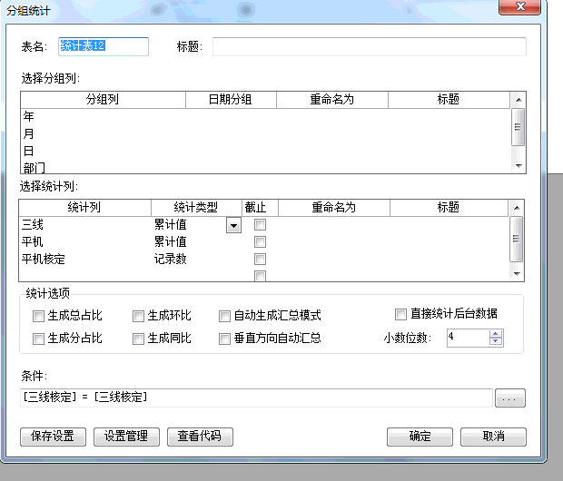

如果我生成了临时的统计报表,怎么样才可以在生成的统计报表里增加表达式列和数据列?
  发帖心情 Post By:2018/2/3 16:09:00 [只看该作者]

  发帖心情 Post By:2018/2/4 17:57:00 [只看该作者]
以下是引用hk在2018/2/3 15:50:00的发言:
生成临时统计表以后,执行下面代码增加,如
Dim t As DataTable = DataTables("表A")
t.DataCols.Add("abc", Gettype(Double))
t.DataCols.Add("test", Gettype(String),32,"第一列+第二列")

老师您好生成临时统计报表12后,上面这个代码输入到哪里?
  发帖心情 Post By:2018/2/5 10:18:00 [只看该作者]
1、你点击【查看代码】,把代码拷贝出来。
2、做一个按钮,把你拷贝出来的代码,加上7楼的代码,放到按钮里面。点击按钮即可得到你所需要的。
