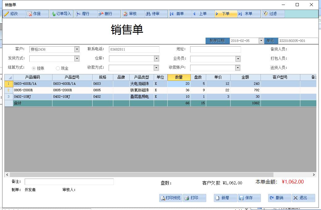

[求助]窗口中的Table是一个关联表,如何判断Current当前行的子行是否有数据修改过?  发帖心情 Post By:2018/2/5 2:05:00 [只看该作者]

  发帖心情 Post By:2018/2/5 12:19:00 [只看该作者]
Dim r As Row = Tables("出库").current
If r IsNot Nothing Then
    If r.DataRow.RowState = DataRowState.Unchanged Then
        For Each dr As DataRow In r.DataRow.GetChildRows("出库明细")
            If dr.RowState = DataRowState.Unchanged Then
                Tables("出库").Position = Tables("出库").Position = 0
                Exit For
老师,麻烦看下哪里出错了

首单的点击代码
判断是否有过修改,没有就执行代码

  发帖心情 Post By:2018/2/5 21:31:00 [只看该作者]
老师,你的代码我试了一直不可以
以下代码就可以 ;如果父行和子行都未曾修改,就执行代码。不知道这个代码有没有错误,在网络多用户同时使用的这个窗口的情况下,【Tables("出库.出库明细").CanUndo】这个代码判断会有影响吗?
