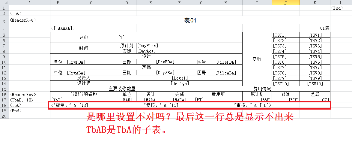

有表A和表AB,是主子表的关系。
设计了一个模板,准备输出报表。
问题是,生成报表时,最后一行总是出不来,是什么问题?模板哪里有错吗?

我晕,找到原因了,应当是<"编制:" & [!B] & "            复核:“ & ”[!C]>

新问题,如果定义了一个Vars("Count") = datatables("TbAB").datarows.count
那么在第A17单元格里,是否可以这样引用:〈TbAB,-[!Count]〉?
它会提示找不到count列。
  发帖心情 Post By:2018/2/7 8:43:00 [只看该作者]
1、引用var变量这样写  [!count]
2、var变量不能在模板的A列和最后一列,也就是不能定义模板结构。
