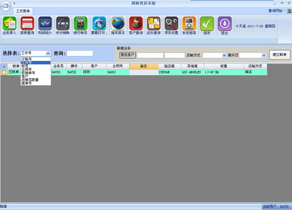

狐哥
等级:三尾狐 帖子:719 积分:5181 威望:0 精华:1 注册:2008/9/24 10:41:00
  发帖心情 Post By:2011/7/28 18:18:00 [只看该作者]
业务录入查看录入窗口:
所有业务将一目了然。我是按日期排序的,且能及时反映出每一单业务的利润。
查将也方便。因还没搞懂全表查询,只能按单表查询。
如查业务号,只能在先指定业务录入表。如查柜号,只能先指定柜号录入表。但想想哪10000多的系统也是这样选择查询的,也没什么不好。呵呵。
右边是新业务录入,放在这主要是不用点空间,能节省空间就节省点吧。

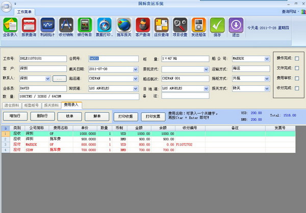

狐哥
  发帖心情 Post By:2011/7/28 18:31:00 [只看该作者]
业务录入窗口:
这个是重点,系统的重之重。呵呵!所有的资料均在此录入,
熟悉此行业的同事,一看就明白了。因公司小,没有将操作及文件分开,统一叫商务。对客户是从头跟 到尾。
实时的统计与显示,费用的计算与思维逻辑的转变费了我将一个月的时间。帮助中跨表的计算这一章看了N多遍,也演算了N多遍。哪个着迷呀,天天搞到转钟。白天要上班啦,没办法。
记住了,锁单后你将不能再增加或删除行的。以免结单后数据又被人不小心删除了。哪财务就麻烦大了,对不上帐的。
[此贴子已经被作者于2011-7-28 18:56:17编辑过]

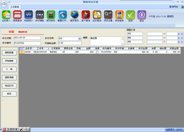

狐哥
  发帖心情 Post By:2011/7/28 18:54:00 [只看该作者]
最让我感到有成就感的,还是这个销帐功能:
点击销帐,双击客户,选择是收款还是付款进入此窗口。
这个也是化了我最多时间的设计。以前是没有“销帐明细”这个表的,都是直接提取“费用录入”表来销帐。
但想想还是太危险,万一操作不当不小心删除了源数据,哪真是头大了。所以才想到用中转表来操作,这样更安全一点。
看看我销帐明细中的公式:
dim dr as datarow = e.datarow
dim ds as row = tables("收付凭证").current
dim dh as datarow = datatables("汇率表").find("[源币制] = '" & dr("币制") & "' and [折算币制] = '" & dr("收付币制") & "'")
dim s,s1 as string
if vars("开关") = "开" then
    Select Case e.datacol.name
        case "选择"
            if e.NewValue = true
                if ds("币别") = "" then
                    Dim Result As DialogResult
                    Result = MessageBox.Show("请选择收付币种!", "提示", MessageBoxButtons.ok, MessageBoxIcon.Question)
                    If Result = DialogResult.ok Then
                        dr("选择") = false
                        Return
                    end if
                end if
                if dr("收付编号") = ds("凭证号") OrElse dr.isnull("收付编号") then
                    dr("收付币制") = ds("币别")
                    Dim Result1 As DialogResult
                    Result1 = MessageBox.Show("你只能销余额!", "提示", MessageBoxButtons.ok, MessageBoxIcon.Question)
                    If Result1 = DialogResult.ok Then
                        dr("选择") = false
                        Return
                    end if
                end if
            Elseif e.NewValue = false then
                    dr("收付编号") = nothing
                    dr("收付币制") = nothing
                end if
            end if
        case "收付币制"
            if dh isnot nothing then
                dr("兑换率") = dh("兑换率")
                s = dr("金额") & dh("折算符") & dr("兑换率")
                dr("收付金额") = eval(s)
                dr("兑换率") = nothing
                dr("收付金额") = nothing
            end if
        case "兑换率"
            if dh isnot nothing AndAlso dr("兑换率") isnot nothing then
            end if
        case "收付金额"
                if dh("折算符") = "*" then
                    s1 = dr("收付金额") & "/" & dr("兑换率")
                Elseif dh("折算符") = "/" then
                    s1 = dr("收付金额") & "*" & dr("兑换率")
                end if
                dr("折算金额") = eval(s1)
            end if
            if e.NewValue = nothing then
                dr("折算金额") = nothing
                dr("销余额") = nothing
            end if
            dr("余额") = dr("金额") - dr("折算金额")
            DataTables("收付凭证").DataCols("凭证号").RaiseDataColChanged(ds.datarow)
        case "销余额"
            if  e.NewValue <> 0 then
                dr("余额编号") = ds("凭证号")
                dr("余额编号") = nothing
            end if
            dr("余额") = dr("金额") - dr("折算金额") - dr("销余额")
    end select
end if
以前没有开关,总是死循环。加了开关,先填入数据再计算快捷多了。
销帐后直接写入后台数据库,是不是很方便?
