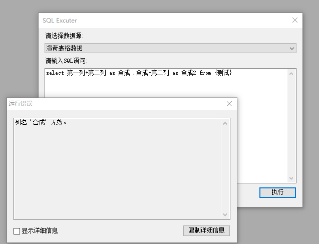

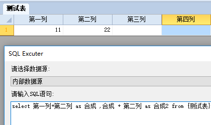

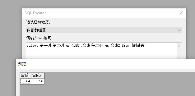

s ele ct 语句在使用内部数据和外部数据源的时候的区别,有没有集中的地方可以找到,目前测试到下面的语句,在内部数据源可以使用,但是用SQLserver数据源的时候就会提示 没有 “合成”这个列
s ele ct 第一列+第二列 as 合成 ,合成 + 第二列 as 合成2 f rom {测试表}

你确认使用了外部数据源么?
81538475
等级:六尾狐 帖子:1306 积分:10561 威望:0 精华:1 注册:2018/1/20 12:40:00
  发帖心情 Post By:2018/2/19 14:35:00 [只看该作者]
两个数据源对比

在一个SQL语言中使用As XXX的别名,这个别名是不允许在同一语句中引用的!只有在该SQL语句完成之后形成的结果之中方可以引用这个别名.

以下是引用新福星在2018/2/19 17:24:00的发言:
可是内部数据源可以呀,现在的问题是如果外部数据源不可以的话,在实际运用中会使整个句子很长很长,有没有像内部数据源一样简单的方法呢?

内部数据源可以?举个例子来?
81538475
  发帖心情 Post By:2018/2/19 18:21:00 [只看该作者]
3楼就是我的例子呀

  发帖心情 Post By:2018/2/21 17:48:00 [只看该作者]
如果是内部数据源,或者access数据库,都可以直接使用合成的列。
如果是sqlserver,不能这样写,必须再select一次,如 select abc, abc + 第四列 as dd from (select 第一列+第二列 as abc, 第四列 from {表a}) as a
