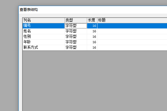

表一结构如下

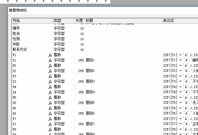

表2结构如下

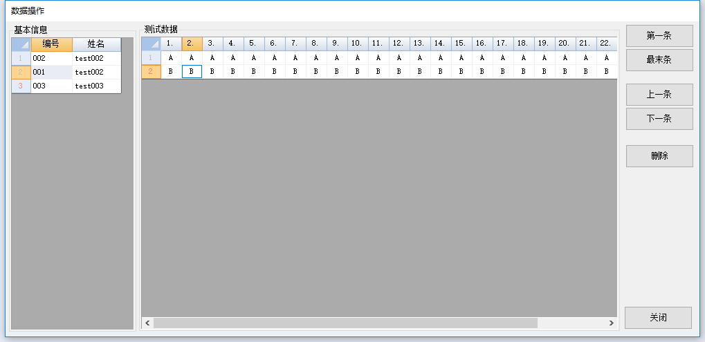

窗体如下
左边是表一,右边是表二,如何实现当点击表一中某一条记录后,右边自动筛选出同样姓名和编号的记录呢呢?
谢谢

版主您好,我这几天按教程做了下,没有成功,有几个问题
1,例子中的父表不是在窗体中的,而我的父表和子表都是在窗体中,代码执行的地方如果在窗体载入的时候执行的话就只能显示当前的记录,不能实现点击父表中的一条记录然后去筛选出子表的相关几条记录
2、我关联的条件是编号,代码如下

  发帖心情 Post By:2018/3/5 21:07:00 [只看该作者]
1、表在哪里不是问题,逻辑都是一样的
2、Dim t As Table = e.form.controls("Table2").table

  发帖心情 Post By:2018/3/5 21:25:00 [只看该作者]
基本信息表,CurrentChanged事件
Dim t As Table = Tables("儿童睡眠紊乱量表")
With Tables("基本信息")
    If .Current Is Nothing Then
        t.Filter = "False"
        t.Filter = "编号 = '" & .Current("编号") & "' and 姓名='" & .Current("姓名") & "'"

可以了,太谢谢您了
