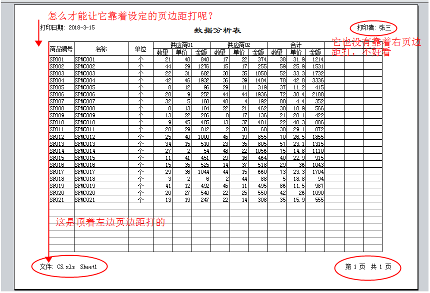

另外,通过代码设置的页眉,无法顶着页边距输出,不好看,如何改进?
Dim Wb As MSExcel.WorkBook = App.WorkBooks.Open("C:\Users\Toone\Documents\Foxtable项目\列宽设置\reports\CS.xls")
Dim Ws As MSExcel.WorkSheet = Wb.WorkSheets(1)
With Ws.PageSetup
    '设置打印区域
    '.PrintArea = "A1:H10"   '打印工作表的指定区域
    .PrintArea = Ws.UsedRange.Address   '打印工作表的使用区域
    .PrintTitleColumns = Ws.Columns("A:C").Address   '打印列标题(在每一页的左边重复出现)
    .PrintTitleRows = Ws.Rows(1).Address '打印行标题(在每一页的顶部重复出现)
    '设置页面
    .PaperSize = MSExcel.XlPaperSize.xlPaperA4   '纸张大小
    .LeftMargin = 60 '页面左边距
    .RightMargin = 60'页面右边距
    .TopMargin = 50  '页面顶部边距
    .BottomMargin = 50   '页面底部边距
    .HeaderMargin = 40   '页面顶端到页眉的距离
    .FooterMargin = 40   '页脚到页面底端的距离
    '.CenterHorizontally = False   '页面水平居中
    '.CenterVertically = True '页面垂直居中
    '设置页眉
    .LeftHeader = "打印日期: &D" '左页眉,&D表示日期
    .CenterHeader = "&""隶书,常规""&20 数据分析表"   '中页眉,并将字体设置为隶书和20号字大小
    .RightHeader = "打印者: 张三" ' & App.UserName '右页眉
    '设置页脚
    .LeftFooter = "文件: &F  &A" '左页脚,&F表示文件名,&A表示工作表名
    .CenterFooter = ""   '中页脚为空
    .RightFooter = "第 &P 页  共 &N 页"  '右页脚
    '打印模式
    '.Orientation = MSExcel.xlPageOrientation.xlPortrait  '纵向打印
    .Orientation = MSExcel.xlPageOrientation.xlLandscape '横向打印
    '.PrintHeadings = True'打印行号和列标
    '.PrintGridlines = True   '打印网格线
    '缩放打印
    '.Zoom = False'以下设置将缩印在一页内
    '.FitToPagesWide = 1  '按照1页的宽度打印
    '.FitToPagesTall = 1  '按照1页的高度打印
End With
App.Visible = True
Ws.PrintPreview
App.Quit
