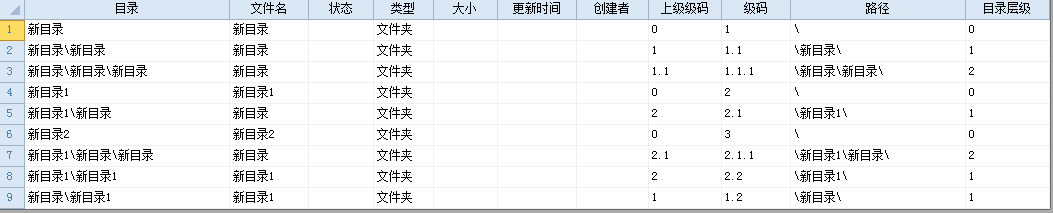

上图是与目录树相关联的表
窗口中的目录树可以增加根目录、增加子目录正常。
