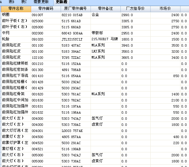

本人一直用ACC 进行数据的更新  一直没有找到合适的批量的操作软件
今天发现狐表好像有这个功能

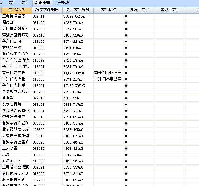

本人现在有N两个内容一样的EXCEL表格 一个EXCEL表数据全但是有的项目数据比较陈旧(A)  另外新建的表格数据是新的(B)
A,B 表内有关联项  需要更新另外一个
用FT 怎么操作   求教高手    在线等

  发帖心情 Post By:2011/8/8 15:00:00 [只看该作者]
上不了本地图  图片在附件中了
类似的表格有大量   如果能解决这个  本人不胜感觉

  发帖心情 Post By:2011/8/8 15:02:00 [只看该作者]
用原厂零件编号做为关联项目  进行更新市场价格的列
求高手

  发帖心情 Post By:2011/8/8 15:15:00 [只看该作者]
图片点击可在新窗口打开查看点击浏览该文件:管理项目2.table
