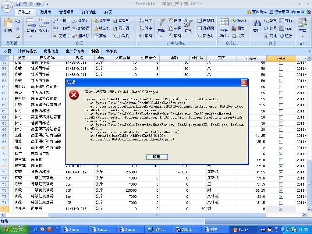

我的 datacolchanged 代码如下
Select Case e.DataCol.Name
    Case "ruku"
        Dim val As Integer = e.DataRow("shuliang")
        If e.DataRow("ruku") = False Then
            val = -val
        Dim dr As DataRow = DataTables("GoodsStocks").find("ptypeid = '" & e.DataRow("Ptypeid") & "'")
        If dr IsNot Nothing Then
            dr("Qty") = dr("Qty") + val
            dr("total") = dr("Qty") * dr("price")
            dr.Save()
        e.DataRow.Save()
End Select
正常可运行。
但是有个特殊情况 DataTables("GoodsStocks").find("ptypeid = '" & e.DataRow("Ptypeid") & "'")
有时候会存在 noting 的情况。
当存在 noting 的时候 希望 goodsstocks 增加一行
其中具体 数据是
       goodsstocks.("ptypeid") =e.DataRow("ptypeid")
       goodsstocks.("KtypeId")="00001"
       goodsstocks.("qty")=dr("qty")
       goodsstocks.("price")=0
       goodsstocks.("total")=0
       goodsstocks.("GOODSORDERID")=0
这样要怎么写?

等级:二尾狐 帖子:532 积分:4020 威望:0 精华:0 注册:2011/6/18 12:41:00
  发帖心情 Post By:2011/8/10 11:59:00 [显示全部帖子]
不行,程序出错了!
yacity
  发帖心情 Post By:2011/8/10 16:39:00 [显示全部帖子]
确定ptypeid 列不是空值。
只要 所有nothing 情况下 都不可以新增列,如下图79行。
