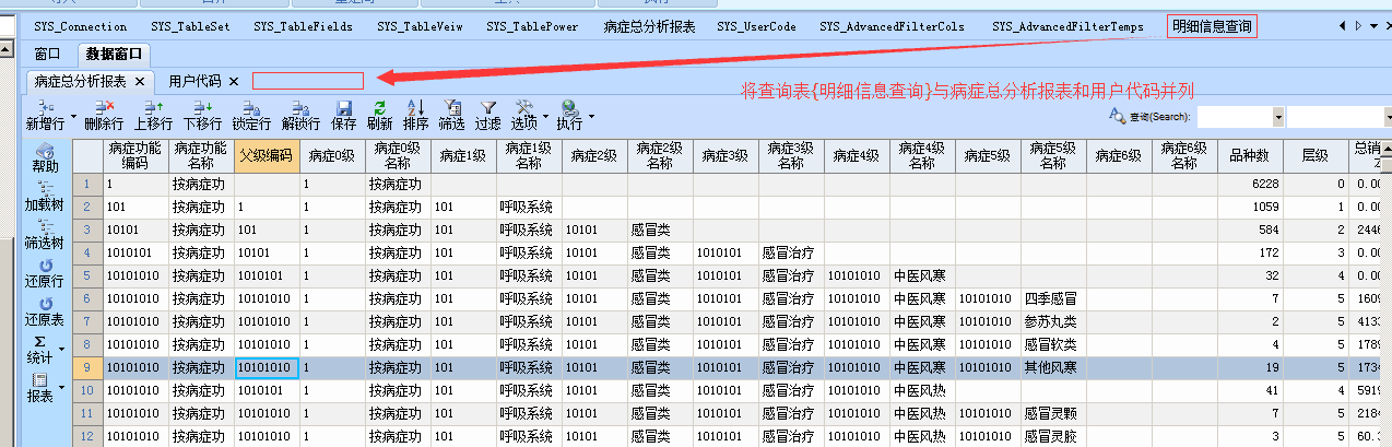

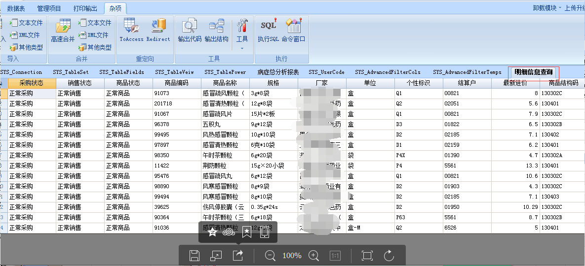

我做了一个查询表,一旦我执行这段代码,生成的查询表就会覆盖掉我以前打开的数据表,如何编写代码可以做到生成的查询表与我之前打开的数据表并列,而不是覆盖打开的数据表:代码如下:

现在不理想的效果如下:
想要的效果如下:
  发帖心情 Post By:2018/4/10 15:26:00 [只看该作者]
回复楼上,你窗口里面加入一个table,然后fill进去即可

积水成渊
等级:小狐 帖子:348 积分:2805 威望:0 精华:0 注册:2016/8/24 10:39:00
  发帖心情 Post By:2018/4/10 15:30:00 [只看该作者]
这种办法我已经做好了,但是这种窗口的需要编译后发布更新,客户才能使用,如果我现在提出的问题可以代码实现就可以不需要编译,客户那边就可以使用了。
