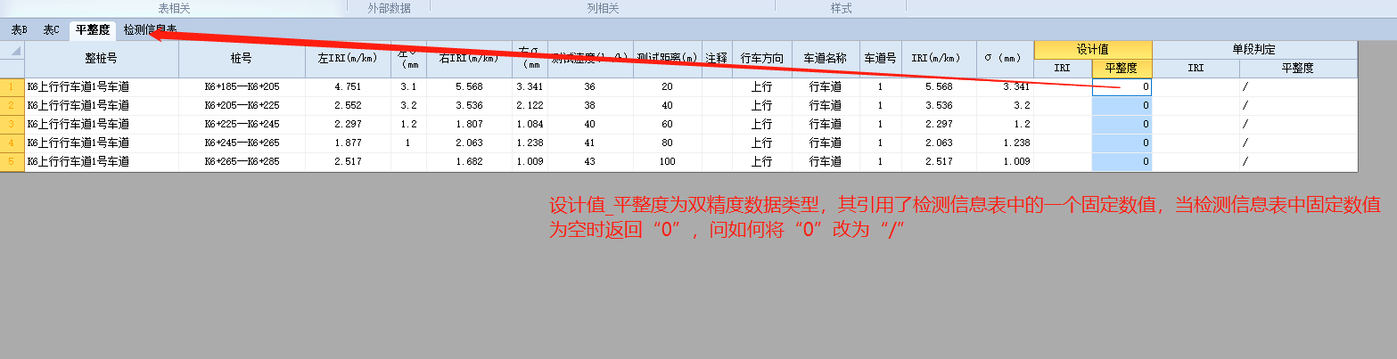

[求助]数据引用问题  发帖心情 Post By:2018/4/18 1:25:00 [只看该作者]
设计值_平整度为双精度数据类型,其引用了检测信息表中的一个固定数值,当检测信息表中固定数值为空时返回“0”,问如何将“0”改为“/”
代码如下:
DataTables("平整度").ReplaceFor("设计值_平整度", DataTables("检测信息表").DataRows(0)("平整度设计值")  )

  发帖心情 Post By:2018/4/18 9:31:00 [只看该作者]
如果是数值类型,是不能存放和现实字符 / 的,只能也留空,如
If DataTables("检测信息表").DataRows(0)("平整度设计值") = Nothing The
    DataTables("平整度").ReplaceFor("设计值_平整度", Nothing)
    DataTables("平整度").ReplaceFor("设计值_平整度", DataTables("检测信息表").DataRows(0)("平整度设计值"))
  发帖心情 Post By:2018/4/18 9:32:00 [只看该作者]
如果想数值类型,也显示 / 的话,需要drawcell处理,如
http://www.foxtable.com/webhelp/scr/2262.htm

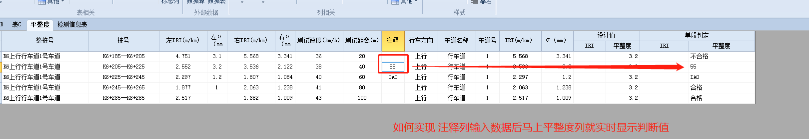

另外,如何实现在已有数据上更改后结果马上显示的功能

  发帖心情 Post By:2018/4/18 17:39:00 [只看该作者]
效果如图
  发帖心情 Post By:2018/4/18 18:06:00 [只看该作者]
If e.DataCol.name = "设计值_平整度" OrElse e.DataCol.name = "注释" Then
    If e.DataRow("设计值_平整度") = Nothing Then
        e.DataRow("单段判定_平整度") = "/"
        If e.DataRow("注释").length >= 1  Then
            e.DataRow("单段判定_平整度") = e.DataRow("注释")
            If e.DataRow("平整度") >  e.DataRow("设计值_平整度") Then
                e.DataRow("单段判定_平整度") = "不合格"
                e.DataRow("单段判定_平整度") = "合格"
