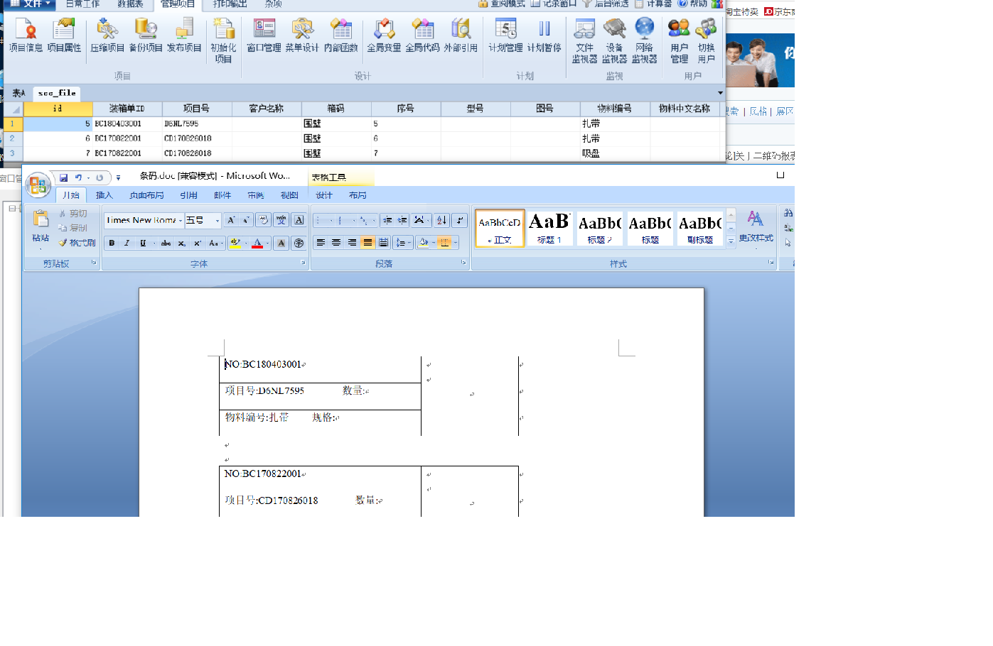

我在窗口中显示报表,代码如下
Dim wbr As WinForm.WebBrowser = e.Form.Controls("WebBrowser1")
Dim tm As String = projectpath & "Attachments\条码.doc"
Dim f1 As String = ProjectPath & "Reports\条码.doc"
Dim mg As String = ProjectPath & "Images\二维码.wmf" '约定的图片文件
Dim tab As WinForm.Table = Forms("装箱单资料维护").Controls("明细表")
Dim wrt As new wordreport(Tables("明细表"),tm,f1)
For Each r As Row In Tables("明细表").Rows '逐行生成报表
    Dim Bar As New BarCodeBuilder
    Bar.Symbology = Barpro.Symbology.QRCode
    Bar.QRCodeModuleSize = 2 '二维码的放大倍数
    Bar.Code ="NO:" & r("装箱单ID") & vbcrlf & "项目号:" & r("项目号") & vbcrlf & "数量:" & r("数量") & vbcrlf & "物料编号:" & r("物料编号") & vbcrlf & "规格:" & r("规格")
    bar.SaveImage(mg,300)
    wrt.BuildOne(r)
wrt.Build()
wrt.Quit()
wbr.AddRess = f1
它都会提示这个未将对象引用
lycliu
等级:幼狐 帖子:65 积分:532 威望:0 精华:0 注册:2018/4/9 15:45:00
  发帖心情 Post By:2018/4/19 14:50:00 [显示全部帖子]
上面的还是不行,然后我特地下载了ms office替换wps,狐表直接说我没安装word,或者安装不正确
lycliu
  发帖心情 Post By:2018/4/19 17:28:00 [显示全部帖子]
以管理员身份运行狐表就能解决上面的问题,然后我也测试了,报表只能绑定外面的表,我绑定不到窗口里面的表,以窗口里面的表就会显示实例没有传,还有我想问下他的二维码是代码生成的吗?我下面的代码也不能生成二维码呀!
Dim wrt As new wordreport(Tables("装箱单资料维护_明细表"),tm,f1)
For Each r As Row In Tables("装箱单资料维护_明细表").Rows '逐行生成报表
    wrt.BuildOne(r)
wrt.Show() '显示报表

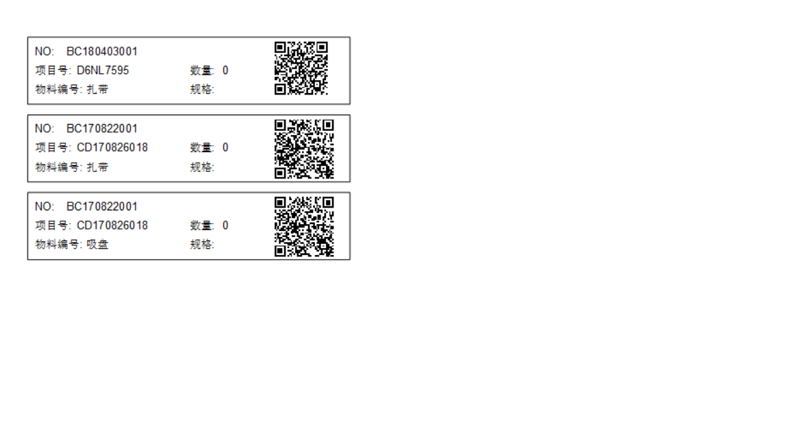

图片点击可在新窗口打开查看图片点击可在新窗口打开查看需求变了,现在直接用专业报表的知识做了,不过我觉得专业报表还简单
这里有个问题就是我一个循环里面的,为什么第一个二维码和后面两个的大小不一样的呢?
下面是我写的代码,前面定义的就不放上来了
    rg = new prt.RenderGraphics
    bar.DrawOnCanvas(rg.Graphics,0,0,0.47)
    rg.x=75
    rg.y=1
    ra.children.Add(rg)
lycliu
  发帖心情 Post By:2018/4/20 16:32:00 [显示全部帖子]
哦,谢谢解答,能具体一点怎么实现二维码大小一致吗?比如代码控制的话怎么写呢?
