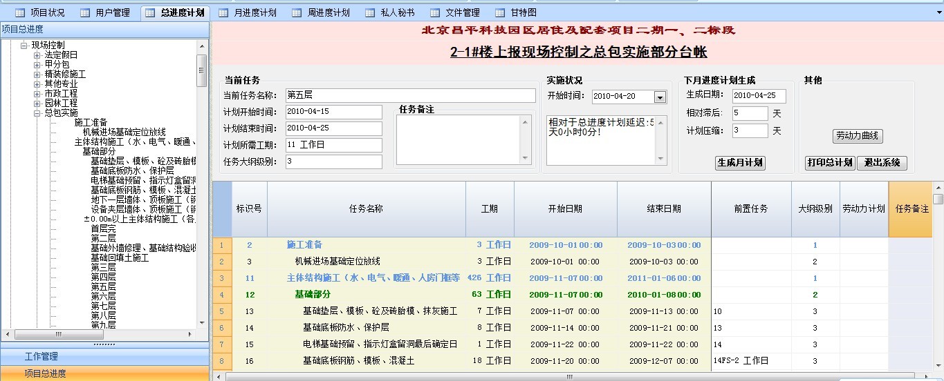

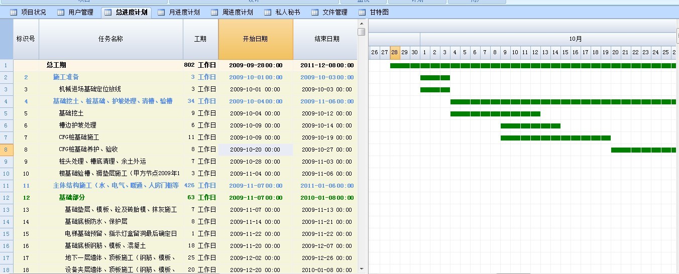

    如果可以利用主表来实现模拟甘特图的话、可以实现项目进度所见即所得,利用foxtable完全可以作出很多数据计算、成本分析、劳动力曲线、进度跟踪........等等
       目前已经实现根据项目最早开始时间和最晚结束时间自动同步表标题为时间刻度、自动绘制进度条、自动计算工期、自动根据总进度和当前选中的正在实施某一关键项目,并输入该项目的实际开始时间,自动计算出工期延误天数,并一键生成下月进度计划,同理自动生成周计划,可以再也不用趴在电脑前为上报月计划、周计划而花很大的经历了,最快几十秒钟ok!
  只是还不太美观(正在准备在主表位置直接插入颜色标签来代替单元格绘图的方案),望各位高手支招:
