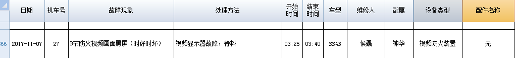

我照着窗口筛选示例做的,现在有一个闭环状态:已闭  和  未闭
已闭的条件是配件名称不等于“待料”
未闭的条件是配件名称等于“待料”
该怎么写?

  发帖心情 Post By:2018/5/2 9:07:00 [只看该作者]
If e.Form.Controls("yibi").Checked = True '如果闭环状态选择了"已闭"
    If Filter >"" Then
        Filter = Filter & " And "
    Filter = Filter & "配件名称 <> '待料' or 配件名称 is null"
If e.Form.Controls("weibi").Checked = True '如果闭环状态选择了"未闭"
    If Filter >"" Then
    Filter = Filter & "配件名称 = '待料'"
